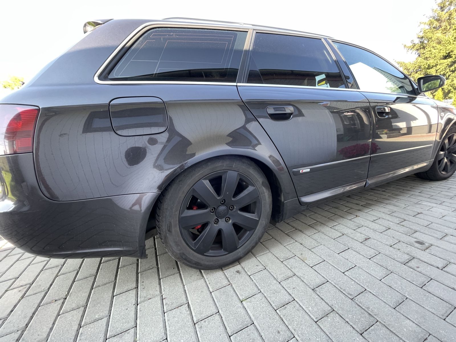

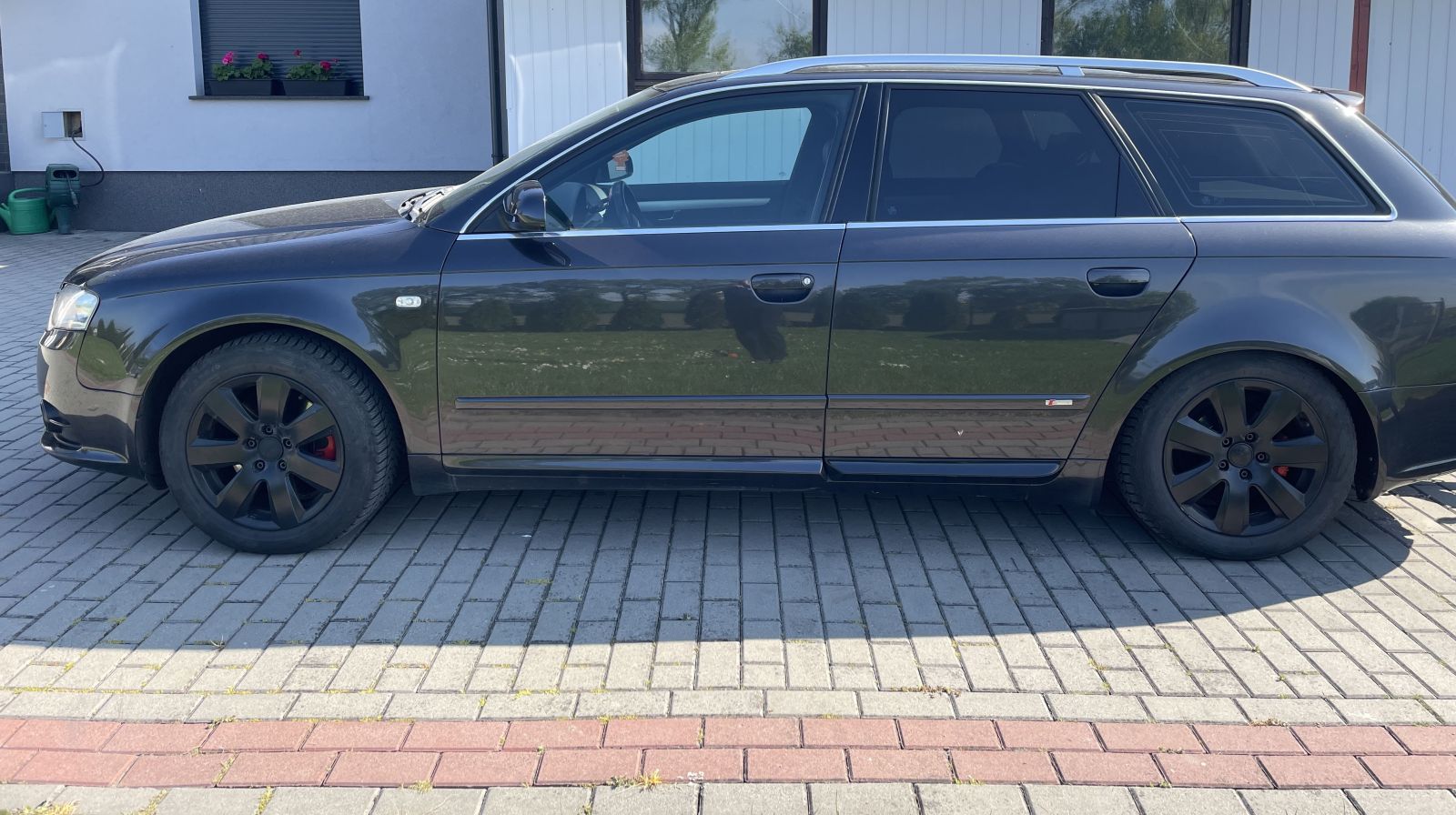

A4 b7 strasznie tył siedzi
Jakie amortyzatory i sprężyny na tył pod sline 1bv bo strasznie tył mi siedzi patrzyłem sprężyny całe nie są pęknięte jedynie odbije od amortyzatora urwane
A4 b7 2.0 tdi brd quattro
Przód mam
8E0 411 105 EH
8E0 413 031 DJ
Z tyłu nie umiem odczytać nr
Najtansza opcja to wrzucic podkladki pod sprezyny, dzwigna dupe o 13mm.
Możesz jakieś polecić
oryginalne. W razie czego moge ogarnac
