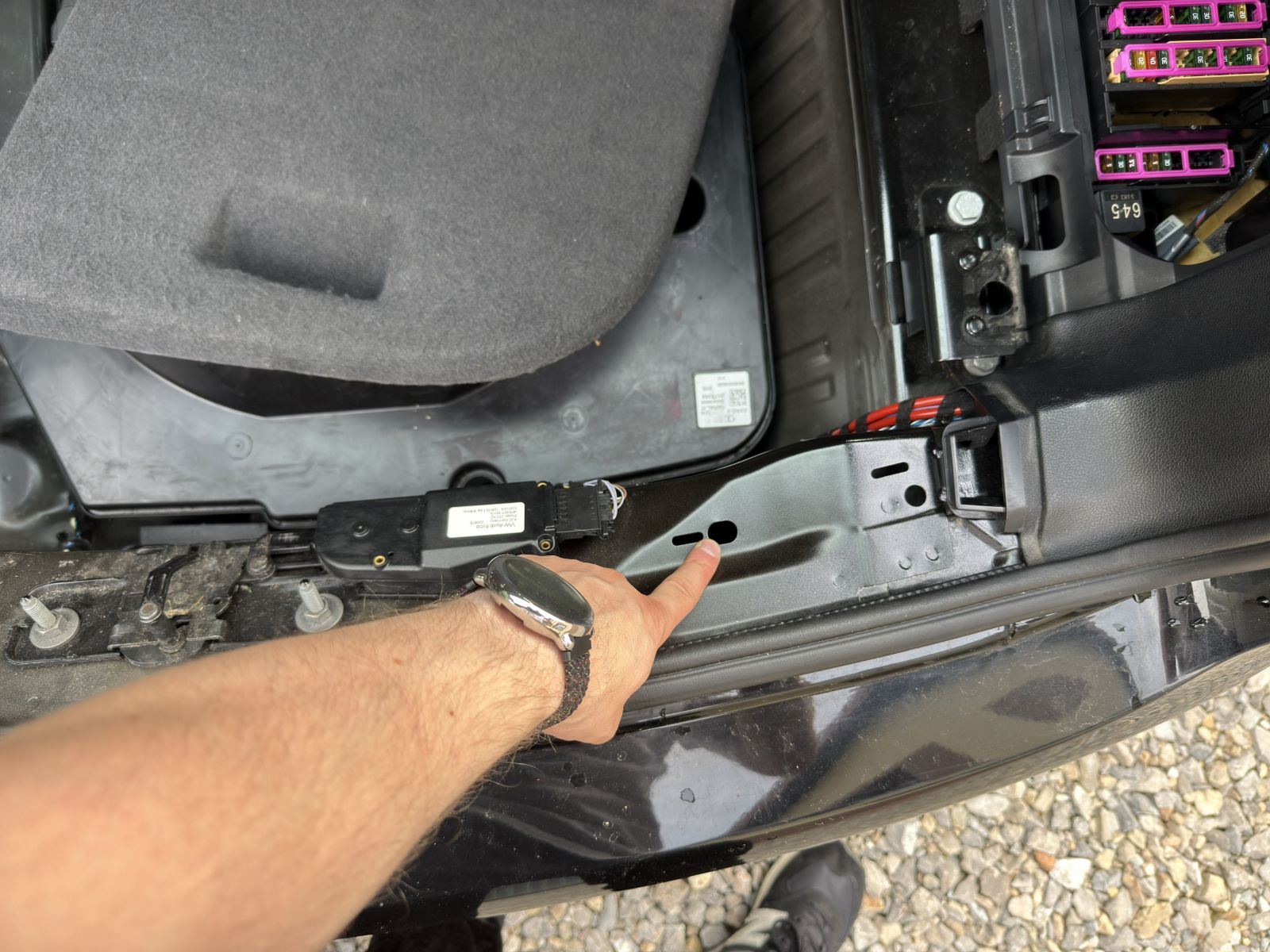

Cześć,
Szukałem na forach, ale nie ma konkretnego rozwiązania a widzę problem się powtarza u innych. Zaznaczam, że nie mam panoramy.

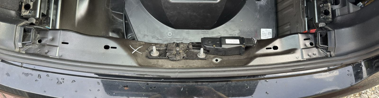

Zauważyłem, że woda pojawiła mi się w bagażniku. Sączy się ze zgrzewów z tyłu, źródło znalazłem w tylnej belce, zajrzałem przez otwór i tam stoi woda i pewnie przez zgrzewy przepuszcza do bagażnika, ale jak ona tam trafia?

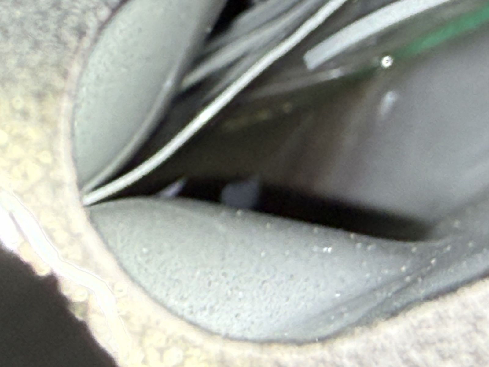

Sprawdź uszczelkę klapy oraz wymontuj lampy i sprawdź też uszczelki/pianki pod nimi. Zo częste przyczyny.
Da się kupić te uszczelki/pianki do lamp te okrągłe? Czy całe lampy trzeba wymieniać?
Nie da się osobno. Są maty które możesz sobie na wzór dociąć.
Zobacz tutaj, różnej grubości samoprzylepne. Musisz zmierzyć jakie tam siedzą.

Rozwiązałem problem, uszczelki gumowe na wymiar, ciekło ze śruby zderzaka od strony kierowcy, był widoczny zaciek.
