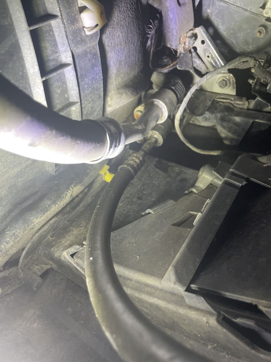

Ostatnio wymieniałem chłodnice. Około tydzień po wymianie chłodnicy przejechałem autem ok 200 km na trasie. Po dojechaniu do celu okazało się że ubyło sporo płynu chłodniczego. Dolałem ok. 0,7 płynu po czym znów zrobiłem 200 km. Po tygodniu znów musiałem dolać około litr płynu. Jedyny wyciek ( ale to jakiś olej zielonkawy) pojawia się na przewodzie znajdującym się pod lewą przednią lampą.

Tego mi nie powiedział. Teraz nie ma czasu a ja muszę za 3 dni jechać 300 km. Muskel co proponujesz sprawdzić w 1 kolejności. Jeden macher mówi że uszczelka pod głowicą. Jeden że nieszczelność gdzieś ale szybko odparowuje więc nie widać gdzie.

Więc trzeba szukać przyczyny ubytku...
