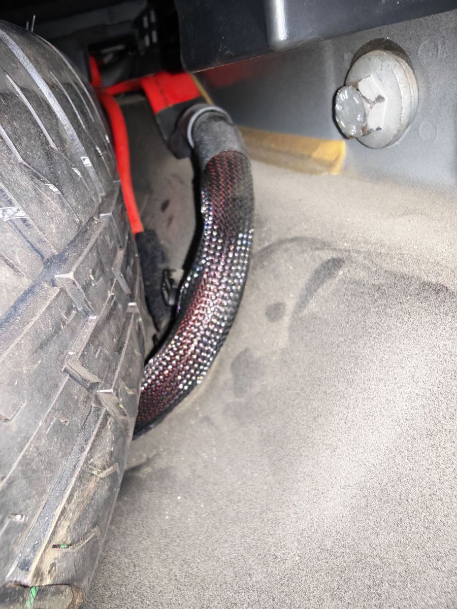

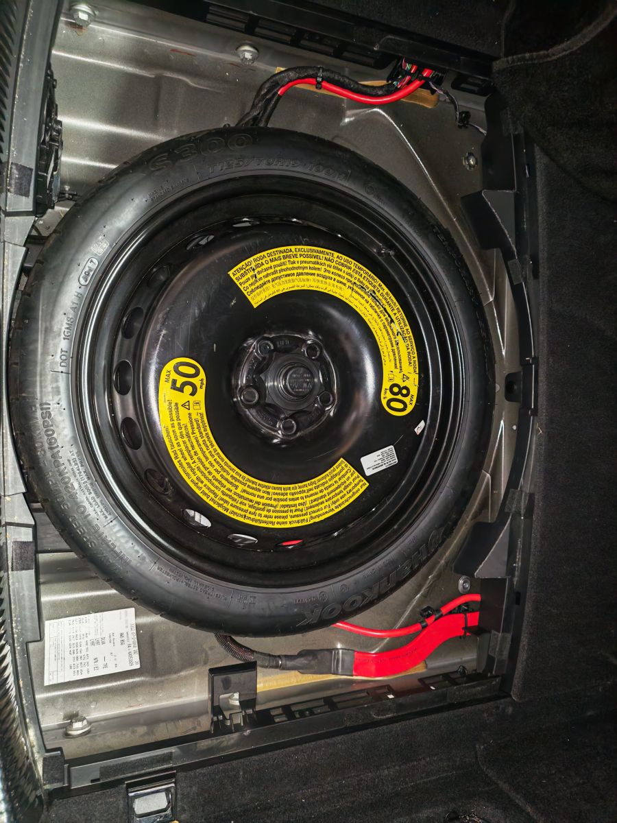

Witam wszystkich. Może ktoś przerabiał ten temat i jest w stanie mi pomóc. Otóż posiadam Audi a4 b9 z 2019r kombi wersja mild hybryd. Zamiast zestawu naprawczego koła chcę zamontować około zapasowe w bagażniku pojazdu w miejscu do tego przeznaczonym. Koło już zakupiłem jest to oryginał który w pełni pasuje. Mam natomiast problem z kablami od układu mild hybrid które przechodzą przez bagażnik od dodatkowego akumulatora. Montując zapasowe koło leży ono bezpośrednio na wspomnianych kablach. Ktoś przerabiał ten temat i podzieli się ze mną jak rozwiązał ten problem ? Podłożyć jakąś piankę ? Szukałem wykładziny bagażnika w miejsce koła zapasowego jednak do mild hybryd nie mogę znaleźć. Z góry dziękuję za pomoc w temacie 👍 dołączam zdjęcie jak to wygląda 👍

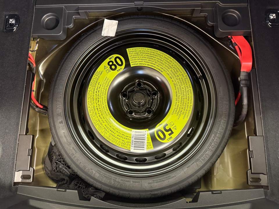

Przy oryginalnym odpowiednim dla tego modelu kole awaryjnym nic nie ma tam oryginalnie montowane. Żadnych pianek itp. Koło normalnie pasuje i nigdzie nie ociera.
Koło będąc zamontowane we wnęce samo z siebie musi opierać się o karoserię. Tam leżą jednak też wspomniane przewody widoczne na zdjęciu. Opona tym samym opiera się i na przewodach. Koło z oponą posiada zalecane wymiary. Coś musi jednak być nie tak...

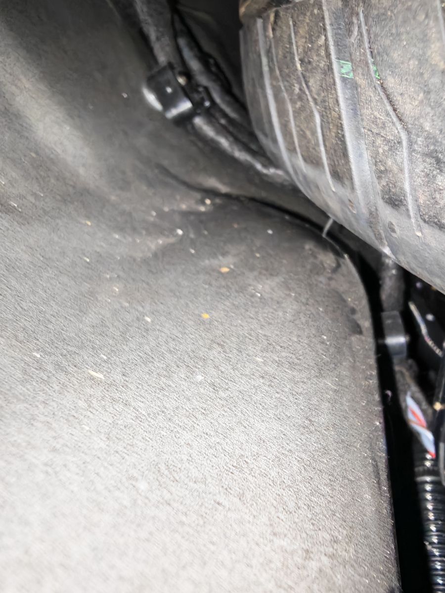

Dodam że opona styka się z kablami w tych miejscach
Tak jest w oryginale.
Rozumiem. Jednak u mnie koło jest zamontowane identycznie i leży na tych przewodach.. nie wiem jak to na zdjęciu czy styka się z przewodami....
Może masz za duże koło, ew podłóż coś między koło a przewody.
