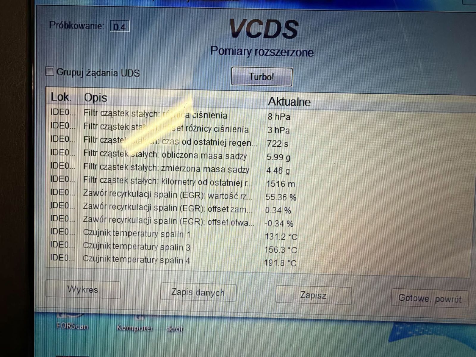

Znajomy jak podpinał komputer to takie wartości ma i wypala się plus minus co 300/400 km przeważnie jazda po mieście
Nie ma pokazanej wartości popiołu.
Przy tym przebiegu możesz powoli oddawać dpf do czyszczenia.
A czy po wypraniu DPF oraz wymianie czujnika różnicy ciśnień zniknie ten dym ?

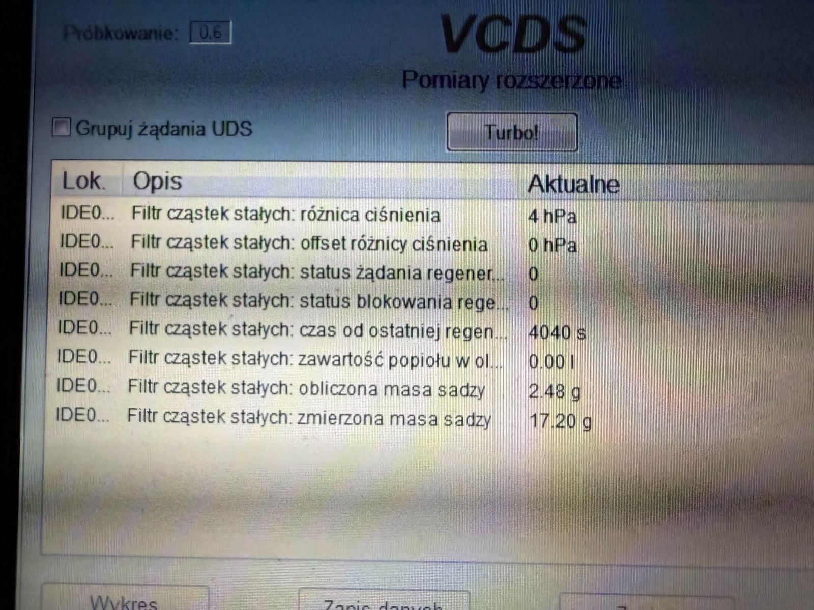

Jeszcze takie wartości mam

Na screenie masz wartość popiołu 0,00l, co jest sprzeczne ze stanem faktycznym. Ktoś wyzerował wartość popiołu, dlaczego?
Czy filtr został wymieniony lub wyczyszczony?
Od kiedy masz ten pojazd?
auto kupiłem 3 miesiące temu z Niemiec dpf nie był prawdopodobnie czyszczony ani nic jedynie co to wtryski w Niemczech wymienione bo lały
A kto wyzerował wartość popiołu i dlaczego?
Nie mam pojęcia jak już sprawdzał znajomy to tak było być może w Niemczech

Biorąc pod uwagę fakty, że wtryski lały, ktoś wykasował wartość popiołu, masa sadzy zmierzonej jest bardzo wysoka w porównaniu do masy obliczonej, fakt kopcenia..
Można wyjść z założenia, że dpf jest zabity i podlega wymianie. Czyszczenie może ale nie musi pomóc.
