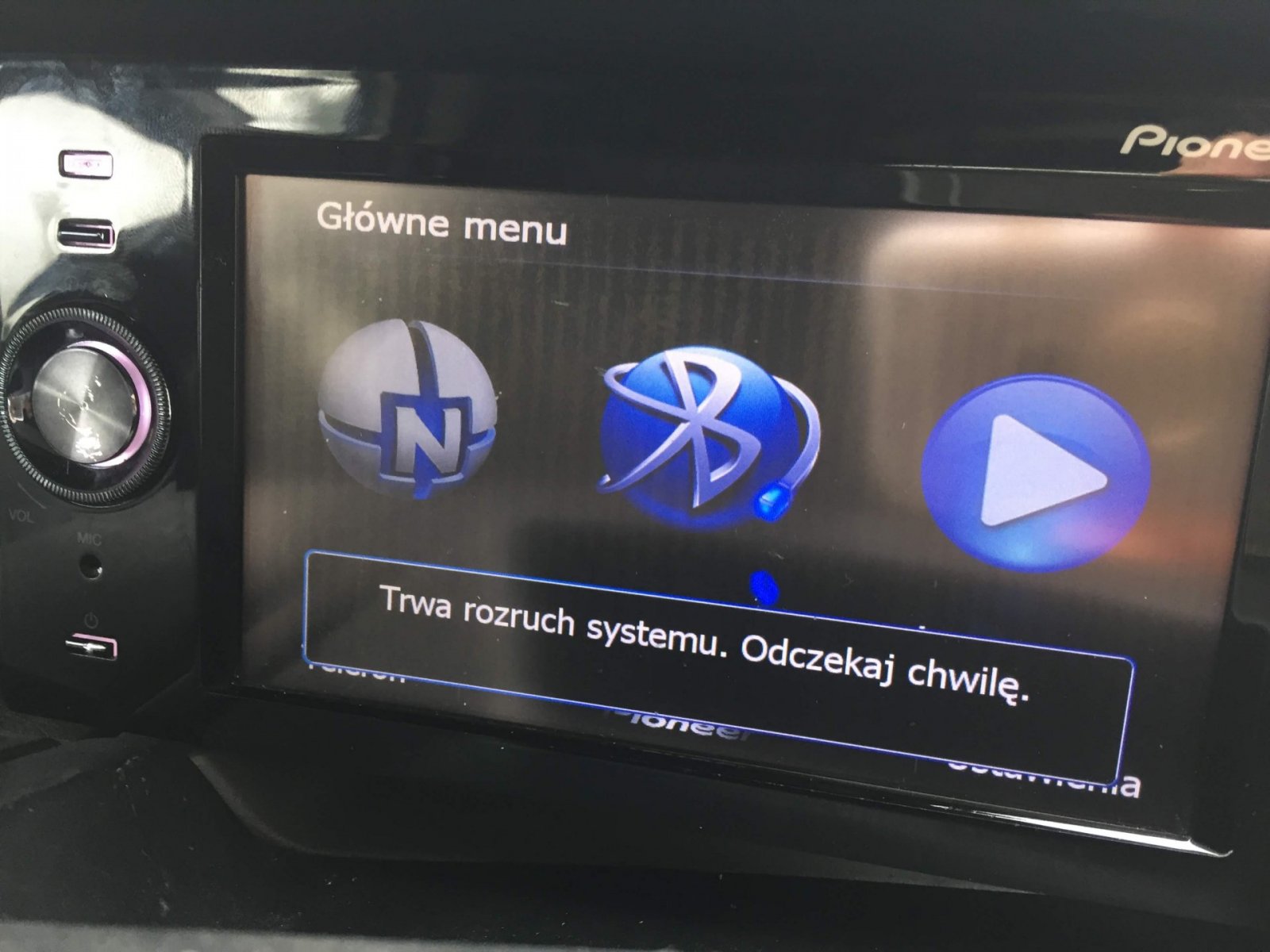

psychol1986 Opublikowano 8 Lipca 2010 Opublikowano 8 Lipca 2010 Witam, właśnie zakupiłem swoje pierwsze A4:). Mam w nim radio pioneer avic-f900bt jednak jest mały problem: mianowicie cały czas mam komunikat trwa rozruch systemu proszę czekać, i co 5 minut się resetuje. Z tego co się już orientowałem to trzeba od nowa wgrać windowsa i itp. Da radę zrobić to samemu? Jeżeli nie to czy jest jakiś dobry serwis w okolicach radomia albo wawy?
maq21 Opublikowano 10 Lipca 2010 Opublikowano 10 Lipca 2010 poszukaj na stronie pioneer soft do tego radia,zciagnij nagraj na karte pamieci ( jak dobrze pamietam, ja podobny model 700bt robilem tak,) potem kombinacja klawiszy (niepamietam ktore) i samo sie zaktualizuje wiec bedzie wgrany nowy system ale naprawde dokladnie nie pamietam,ja to robilem rok temu,najlepiej poszukaj na stronie pioneer jak i co powodzenia[br]Dopisany: 10 Lipiec 2010, 19:04_________________________________________________http://www.pioneer.co.uk/uk/support/software/AVIC-F900BT/index.html tu masz najnowszy soft,jak znasz cos angielski to poradzisz sobie[br]Dopisany: 10 Lipiec 2010, 19:09_________________________________________________http://www.pioneer.eu/files/support/AVIC-F/Bluetooth%20update%20-%20AVIC-F900BT_F700BT.pdf a tu masz opis po angielsku jak zainstalowac nowy soft[br]Dopisany: 10 Lipiec 2010, 19:10_________________________________________________http://213.244.172.244/files/support/avic_apl_upgrade/AVIC-F700900/09%20model/AVIC_F700BT_F900BT_CNSD100FM_VER_3020200.zip a tu caly soft najnowszy ,zciagnij go i instrukcje jak go zainstalowac

maq21 Opublikowano 14 Lipca 2010 Opublikowano 14 Lipca 2010 ale koledze sie restartuje ,wiec czegos tam brakuje,podejrzewam ze wykasoany jest jakis plik z urzadzenia,dlatego dobrze bedzie od nowa wgrac cale oprogramowanie
GreGoriO Opublikowano 8 Września 2019 Opublikowano 8 Września 2019 (edytowane) Pozwolę sobie odświeżyć witam mam podobny problem tyle że z Avic F500BT. Odblokowałem sobie wn ce, wgrałem na nowo pliki My Flash disk, ale nawigacja wciąż wisi na ekranie głównym. można wejść w ustawienia systemu ale za to nie można w ust. telefonu. szukam odpowiedzi w necie , ale nic nie ma na ten temat... ktoś coś wie co może być nie tak? Edytowane 8 Września 2019 przez GreGoriO
