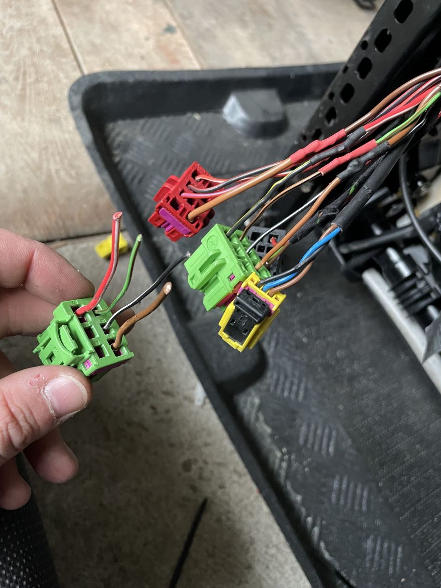

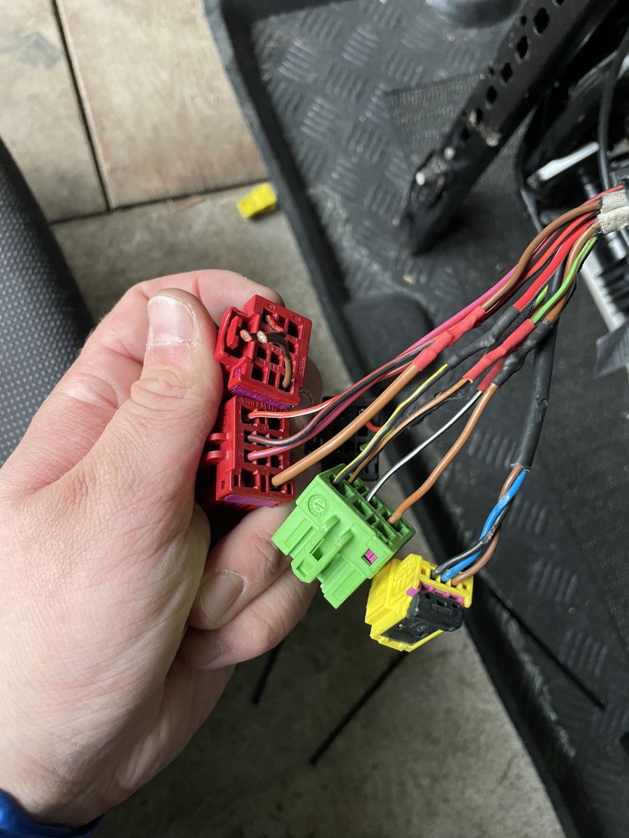

IMG_0767.thumb.jpeg.87c9578f203f70c10d4075f790f5add0.jpegIMG_0768.thumb.jpeg.33ba4a65e652e4d84e870bc1bce9ab85.jpeg
Skończyłem robić elektrykę, okazało się że wtyczki są inne ale sygnały zostawili bez zmian, także ja u siebie lutowałem i jest ok, jak komuś chce się bawić można piny poprzekładać.
jak by co stare fotele miałem elektryczne lędźwie i podgrzewanie oraz podświetlanie i takie same kupiłem z A5.
Jak ogarnę wtyczkę air bag to edytuję, ale raczej piny też nie są zmienione, tylko wtyczki.
EDIT: Airbag opanowany
A5 fotel Brązowy kabel idzie do podłogi A4 do brązowego.
A5 czarny - a4 niebieski
A5 niebieski - a4 biały
Tak samo po stronie kierowcy(różni się jeden kabel, jest zielony a nie niebieski przynajmniej ja tak miałem)
Jak nie macie masy w oryginalnej wtyczce A4 to należy pociągnąć z pewnego miejsca i upewnić się multimetrem.
W celu jak najmniejszej ingerencji w oryginalną instalację poduszek polecam od strony fotela i instalacji w podłodze pozbyć się plastikowych wtyczek i bez cięcia instalacji spiąć piny męski i żeński oraz wykorzystać cienką rurkę termokurczliwą w celu zaizolowania oraz pewności że się przypadkowo pin nie wysunie.
