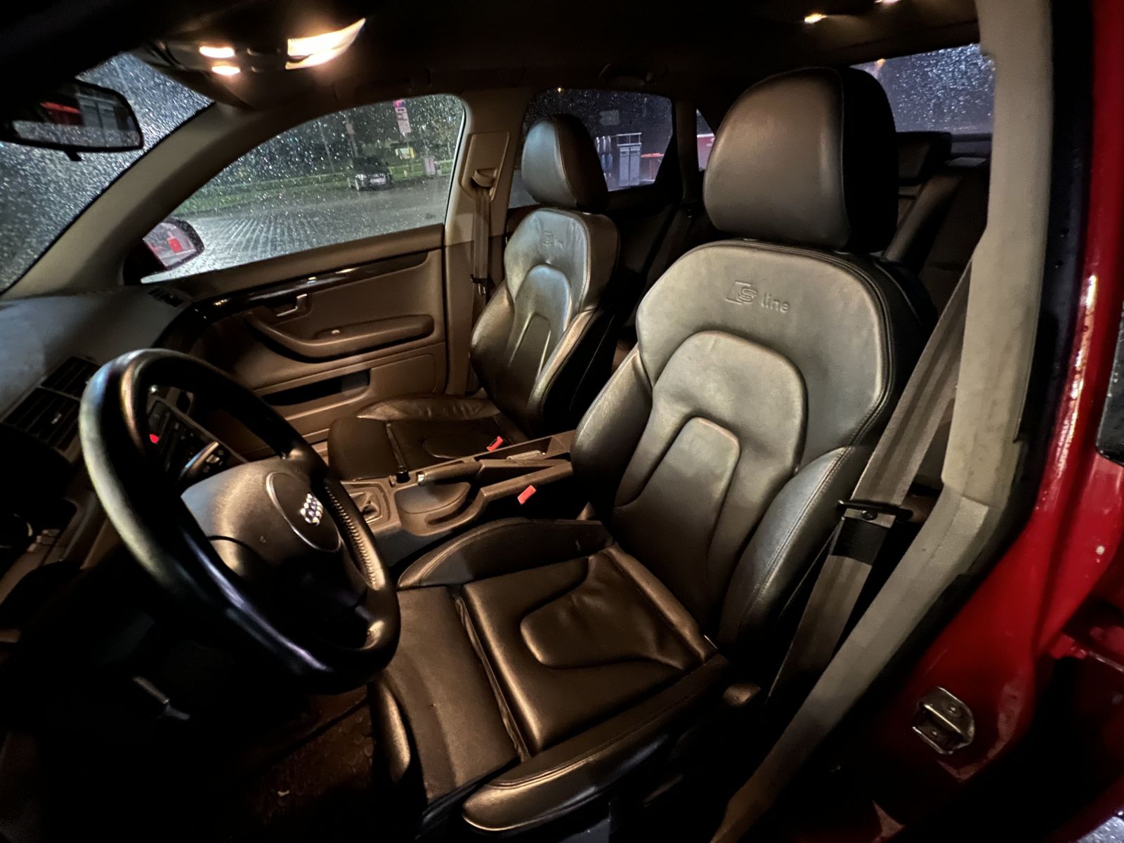

black_edition 6 Opublikowano 23 Grudnia 2021 Udostępnij Opublikowano 23 Grudnia 2021 Co do zajętości w b6 da się zrobić w tylnej kanapie, bo zakładałem. Co do pasażera z przodu musiałbym mieć klimatronik Odnośnik do komentarza Udostępnij na innych stronach Więcej opcji udostępniania...
r7adek 18 Opublikowano 27 Grudnia 2021 Udostępnij Opublikowano 27 Grudnia 2021 W dniu 23.12.2021 o 22:12, black_edition napisał: Co do zajętości w b6 da się zrobić w tylnej kanapie, bo zakładałem. Co do pasażera z przodu musiałbym mieć klimatronik Piszą, że w przednich się nie da tego zrobić, a Ty w tylnej kanapie zrobiłeś ??? Odnośnik do komentarza Udostępnij na innych stronach Więcej opcji udostępniania...
Langista 456 Opublikowano 27 Grudnia 2021 Udostępnij Opublikowano 27 Grudnia 2021 Tu raczej @Banan@pila24@kamil-vag Mogliby potwierdzić, czy były w ogóle liczniki z kontrolką zapięcia pasa? Coś kojarzę, że niby w kostce foteli były przewody właśnie do zapięć pasów z czujnikiem Odnośnik do komentarza Udostępnij na innych stronach Więcej opcji udostępniania...
pila24 318 Opublikowano 27 Grudnia 2021 Udostępnij Opublikowano 27 Grudnia 2021 (edytowane) 3 minuty temu, Langista napisał: Tu raczej @Banan@pila24@kamil-vag Mogliby potwierdzić, czy były w ogóle liczniki z kontrolką zapięcia pasa? Coś kojarzę, że niby w kostce foteli były przewody właśnie do zapięć pasów z czujnikiem W b7 jest czujnik przy zapięciu pasów właśnie. W B6 nie osobiście spotkałem się z taką funkcją,aczkolwiek na schematach b6 jest opcja czujnika zapiecia pasów. Edytowane 27 Grudnia 2021 przez pila24 Odnośnik do komentarza Udostępnij na innych stronach Więcej opcji udostępniania...
r7adek 18 Opublikowano 28 Grudnia 2021 Udostępnij Opublikowano 28 Grudnia 2021 12 godzin temu, Langista napisał: Tu raczej @Banan@pila24@kamil-vag Mogliby potwierdzić, czy były w ogóle liczniki z kontrolką zapięcia pasa? Coś kojarzę, że niby w kostce foteli były przewody właśnie do zapięć pasów z czujnikiem Przewody zawsze można poprowadzić. tylko kwestia co z czym podpiąć i do czego. Fotele są z a5 więc mają czujnik zapięcia pasów i zajętości fotela. Kwestia instalacji wiązki. Odnośnik do komentarza Udostępnij na innych stronach Więcej opcji udostępniania...

black_edition 6 Opublikowano 26 Października 2023 Udostępnij Opublikowano 26 Października 2023 Czas odświeżyć temat. Mam fotele z A5 w wersji cabrio . Czy ktoś uruchamiał nawiew grzania karku do a4 b6 B7 ? Dodatkowo jest przycisk sterowania do przodu / do tyłu fotela w okolicy zagłówka . Kiedy on zadziała ? Podobno muszą być spełnione warunki jakieś. A4 b7 jest w wersji USA tak jak i fotel z A5. Kolejne pytanie odnośnie maty zajętości i poduszek , bo jest inna ilość żył. Ktoś już poruszał temat i przyspieszy mi czas rozkminy ? Odnośnik do komentarza Udostępnij na innych stronach Więcej opcji udostępniania...
man0fmayhem 0 Opublikowano 1 Stycznia Udostępnij Opublikowano 1 Stycznia Witam wszystkich w nowym roku! również odkupuję, czy badał ktoś temat montażu foteli z A5 lub A4 B8 do A4 B6 Cabrio? przymierzam się do którychś z A5 tylko nie wiem od której wersji nadwozia najlepiej kupić. Odnośnik do komentarza Udostępnij na innych stronach Więcej opcji udostępniania...
Bajergdynia 3 Opublikowano 2 Stycznia Udostępnij Opublikowano 2 Stycznia W dniu 26.10.2023 o 23:49, black_edition napisał(a): Czy ktoś uruchamiał nawiew grzania karku do a4 b6 B7 ? Nawiew karku ma sterownik w oparciu, sterowany jest sygnałem cyfrowym lin. sygnały pochodzą z BCM. Samo z siebie nie chce chodzić Odnośnik do komentarza Udostępnij na innych stronach Więcej opcji udostępniania...
kirku 0 Opublikowano 11 Marca Udostępnij Opublikowano 11 Marca Odgrzewania ciąg dalszy. Pytanie odnośnie montażu przedniego pasa - widziałem w temacie możliwość zrobienia otworu w przednim fotelu i przykręcenia pasa do fotela. Pytanie, czy tą śrubę mogę wykręcić ze starego fotela z b6, czy muszę ją gdzieś kupić? Ew gdzie indziej przykręcić ten pas? Odnośnik do komentarza Udostępnij na innych stronach Więcej opcji udostępniania...
