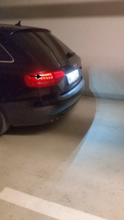

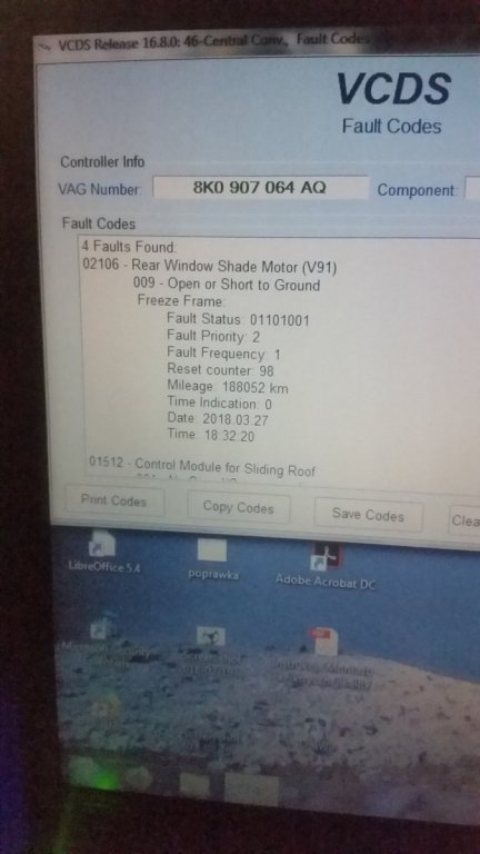

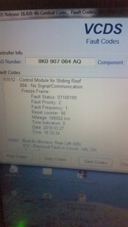

Po wymiane modułu komfortu,który na szczęście nie był kradziony :) pełen zadowolenia,bo nie musiałem na nowo kodować dodatkowych funkcji jakie uruchomiłem.wyruszylem w drogę. Radość trwała do pierwszego skrzyżowania. Włączyłem kierunek i mym oczom ukazała się "żółta żarówka" na wyświetlaczu i komunikat Rear Left turn signal i zara po tym drugi Rear Right turn signal..z przyśpieszonym pulsowaniem strzałki na desce rodzielczej. Co następuje.. Wszystkie żarówki są,świecą,mrygają ale z tyłu na czerwono :mysli: Mam wrażenie że to nie kierunki. Dorzucam zdjęcie ze strzałką,która wskazuje na kloszu mrygające miejsce podczas używania kierunku,przesyłam również zdjęcie błędu po skanowaniu.
Byłem jeszce raz sprawdziłem i okazało się że nie mam świateł kierunków na klapie bagażnika
Proszę was o pomoc.
