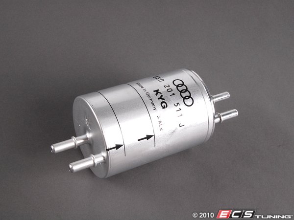

AVJ ma filtr z dwoma wlotami i dwoma wylotami i kosztuje dokładnie 110 zł u mnie w mieście więc Twój mechanik albo Cie dyma albo masz chore ceny w mieście :decayed:
Dokładnie taki masz filtr u siebie
Opcjonalnie
Tytuł: clear.gif
A numer części to 8E0 201 511 J

Dzięki wielkie już tez znalazłem MANNa który będzie pasować WK720/5 i napisałem do kolegi TOM77. Jeśli chodzi o ceny to ponad 200zł w ASO kosztuje a nie mogłem znaleźć zamiennika dopiero jak napisałeś mi o mannie to się udało:)
kolego zmien mechanika :)
filtr manna który podaleś kosztuje ok 70 PLN natomiast do naszych frek jest ...... /6 ze 4 oma wyjściami i nie ma znaczenia czy to Q i kosztuje ok 90-100PLN
