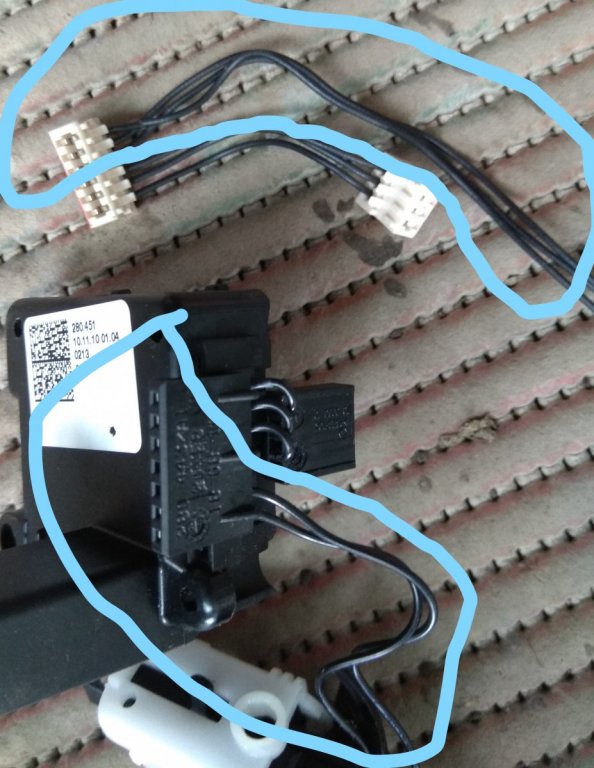

bigpawel Opublikowano 14 Maja 2018 Opublikowano 14 Maja 2018 (edytowane) Siemka chcialem zmienic manetke na pelen FIS ale mam maly problem. Tasme mam 8R0 953 568 K firmy VALEO a manetke kupilem z innymi wtyczkami 8K0 953 502 BJ ;/ Sam srodek mozna by przelozyc dziurki zrobic. Tylko jak z kabelkami ? obecnie 2 kable pod fis 3 Edytowane 14 Maja 2018 przez bigpawel

klakier764 Opublikowano 10 Lipca 2020 Opublikowano 10 Lipca 2020 Może tu mi ktoś na szybko pomoże kupiłem manetki z tempomatem do B8 bo nie miałem ale kupiłem z sedana a mam avanta przełożyłem manetke od tylnej wycieraczki i kompa i kuzwa nie działa mi tylna wycieraczka trzeba ja zakodowac czy jak bo już tracę nerwy
kuboleoss Opublikowano 20 Stycznia 2021 Opublikowano 20 Stycznia 2021 Pewnie już sobie poradziłeś... Ale na początku tematu jest pokazana różnica między manetką wycieraczek w avancie i sedanie. Manetka jest zupełnie inna. Musisz mieć manetke od wersji avant z przełącznikiem komputera.
