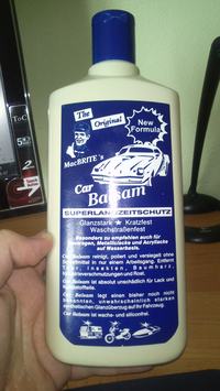

To mleczko car balsam można stosować jako cleaner pod wosk? Czy nie bardzo...
Właśnie...
To nasze mleczko polerskie ma już w sobie wosk ?
Można nakładać na to wosk ?
ja nałożyłem i jest ok
