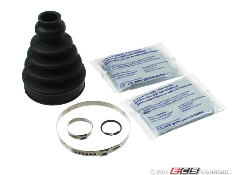

Półośki nie wyciągniesz bo od strony skrzyni jest zabezpieczona zawleczką segera, która zresztą jest nowa w zestawie naprawczym gumy/mieszka.

8e0498201b
