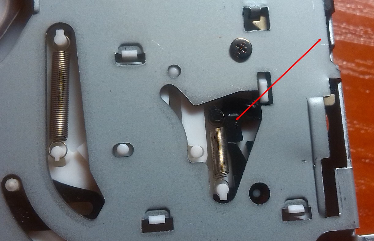

Jakiś kawałek plastiku się odłamał :facepalm: dlatego nie chce wychodzić płyta. Wogóle nie startuje, nie kręci sie jak ja popchnąłem żeby weszła do końca.
no to mechanizm do wymiany albo szukaj jakiegoś z demobilu żeby elementy przełożyć
Wstaw zdjęcie tego elementu.

ten czarny plastik znajduje się tutaj
myślałem, że da się skleić ale niestety :kwasny: połamał się znowu

Plastik to co innego, nie mam takowego luźnego.
Trzeba szukać takiego mechanizmu, nie koniecznie od nawi. Te mechanizmy były też w innych radiach blaupunkta tylko miały inne silniki więc tak na "żywca" się nie nadają.
No ok, ale mam inne pytanie. Rozebrałem radio, na biurku wetknąłem płytę i podłączyłem silniczek ten od wciągania i "wypluwania" płyt. Płyta weszła, pomogłem jej wskoczyć na miejsce. Zamieniłem kabeli, płytę wypluło :thumbup1: muślę sobie jest ok. Ale i tak po zamontowaniu w samochodzie czytnik tak jakby nie widział płyty, jak daję "ejdżeka" nic sie nie dzieje. Dopiero jak przesuję taki plastik to tylko tyrkocze ale płyta zostaje w środku.

Możliwe że ten plastik załącza jeszcze jakiegoś switcha który daje info że płyta jest w mechanizmie.
Raczej napewno tak się dzieje :facepalm: muszę jakoś to tam umieścić na stałe chyba
