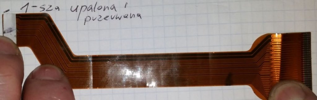

Dzień dobry.
Mam ten sam problem. Dwie brzegowe ścieżki upalone.
Ściąłem wąski pasek taśmy i chcę ją włożyć w gniazdo płyty głównej, ale nie pamiętam, bo tego nie przyuważyłem jak była mocowana.
Sama taśma nie wchodzi w gniazdo na tyle głęboko, aby się w nim zacisnąć, z łatwością z niego wypada, a ten plastikowy docisk nie pamiętam jak był włożony, ale także nie ma przestrzeni, aby się wsunąć i przydusić taśmę do styków - od razu odpada.
Podpowie mi ktoś w temacie włożenia tej taśmy w gniazdo płyty głównej?
