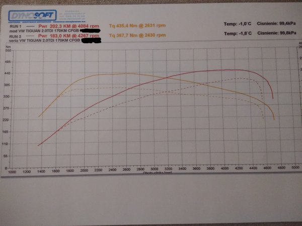

Cześć,
Jestem już po chipie - w serii było ~183 KM/365Nm (z nominalnych 170KM), po programie wyszło ~203KM/430Nm.
Dzięki Gibons za załatwienie sprawy.
Przy okazji pytanie - zauważyłem, że przy ostrym wciśnięciu gazu, po przekroczeniu ok. 2000 obrotów zmienia się ton dźwięku silnika (mam wrażenie jakbym jechał automatem i nastąpiła redukcja, a mam manual :-)). Tak jakby turbo nagle zaczęło znacznie mocniej pracować. Przed chipem w takiej sytuacji przyspieszenie było bardziej równomierne. Macie podobnie?

Sprzęgło nie ślizga czasami?
Przyjrzałem się temu i rzeczywiście to może być ślizganie sprzęgła. Dzieje się tak zwłaszcza na 4-ce.
Przy ostrym przyspieszaniu przy ok. 2500-2700 obroty lekko spadają (o ok. 100-200) i potem idą dalej do góry. Wkleję wykres wieczorem, ale wydaje mi się, ze max Nm mam dość nisko - ok . 2200.

U mnie w B6 miałem to samo, przy zapiętym 4 biegu i bucie w podłogę na niskich obrotach (około 1600-1800) pierw obroty szły do góry a auto nie jechało, jak były w okolicy 2200 to sprzęgło łapało, obroty spadały i samochód dopiero ciągnął do przodu.
U mnie pojawiło się to po przejechaniu około 20-25k km na virusie.
Dużo osób pisze o ślizgającym się sprzęgle w 2.0tdi B8 po programie, więc pewnie tutaj jest problem.

Cześć,
Wykres poniżej.
Czytałem już ten wątek co podrzuciłeś. Ja mam nieduży przebieg (65k), więc sprzęgło samo z siebie raczej nie pada. Wygląda na trochę za dużo Nm.
Dzwoniłem już do Aligatora i umówiłem się na korektę - spróbujemy zmniejszyć o 20 Nm, tylko nie wiem jak sprawdzimy czy to pomoże. Nie chcę szaleć po mieście a to mi się głównie objawia na 4-ce przy ok. 2500 (to już jest ponad 100 km/h).

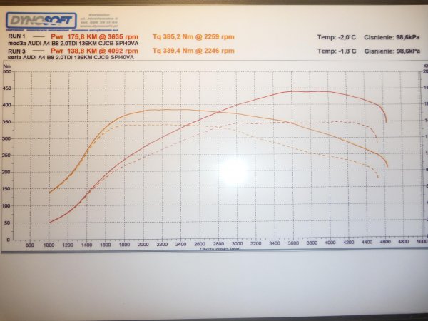

TAK WYGLADA MOJ WYKRES
Edytowane przez KOMORNIK78
czy jest ok prosze o opinie dzieki

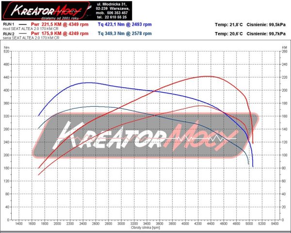

Patrzyłem jeszcze na inne wykresy dla tego samego silnika i znalazłem np. coś takiego jak poniżej - silnik ten sam, auto podobne.
Max moment wyszedł trochę mniejszy, ale co ciekawe te krzywe maja trochę inny przebieg.
Na wykresie z tej Altei zaczynają się wyżej (przy ok. 1700 tam jest już 40 Nm różnicy, u mnie jest niewielka). Dla niższych obrotów nie ma pokazanego wykresu, więc pewnie tam jest większy przyrost.
Nie wiem czy to ma wpływ, ale wygląda trochę inaczej.
