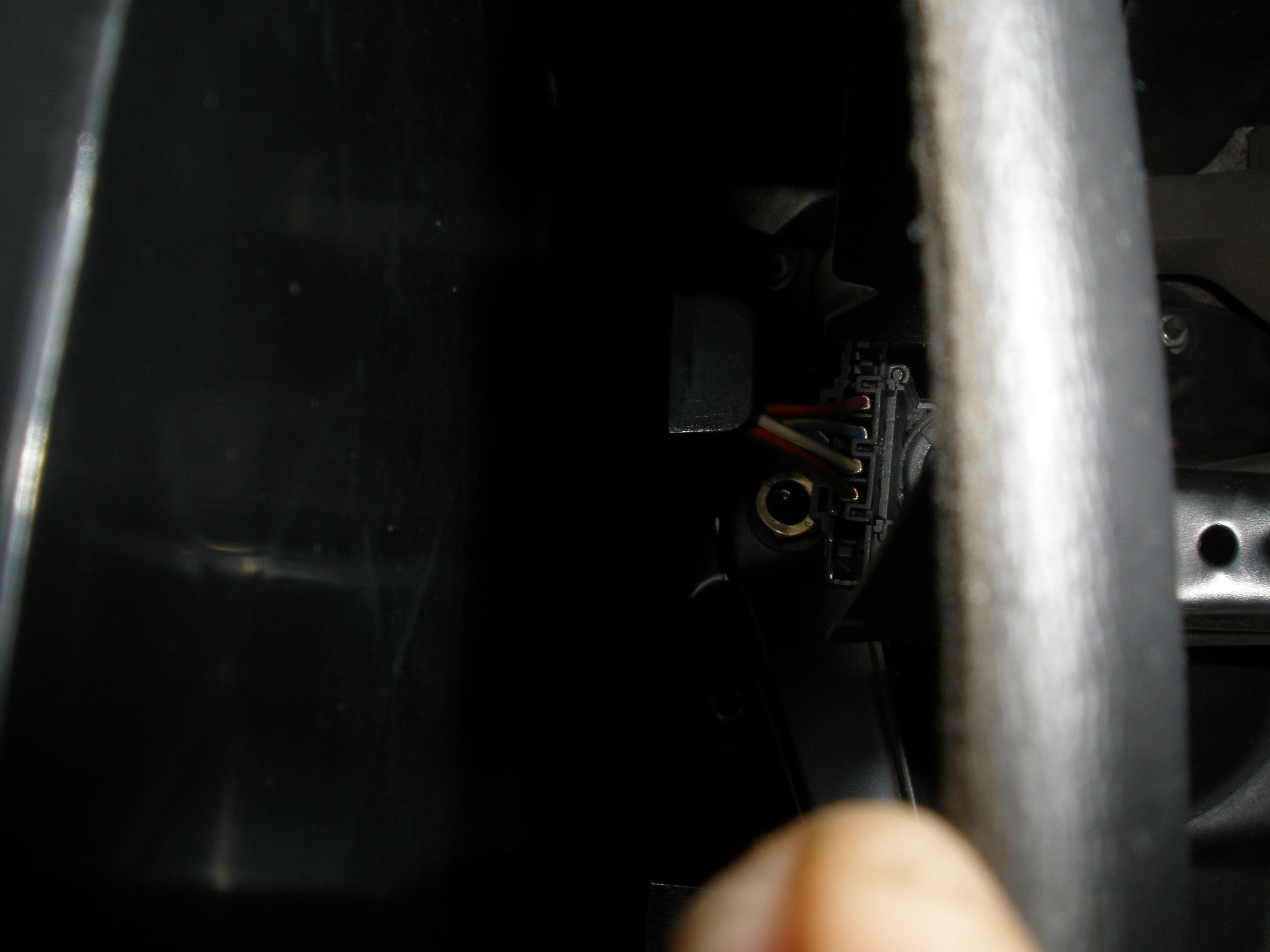

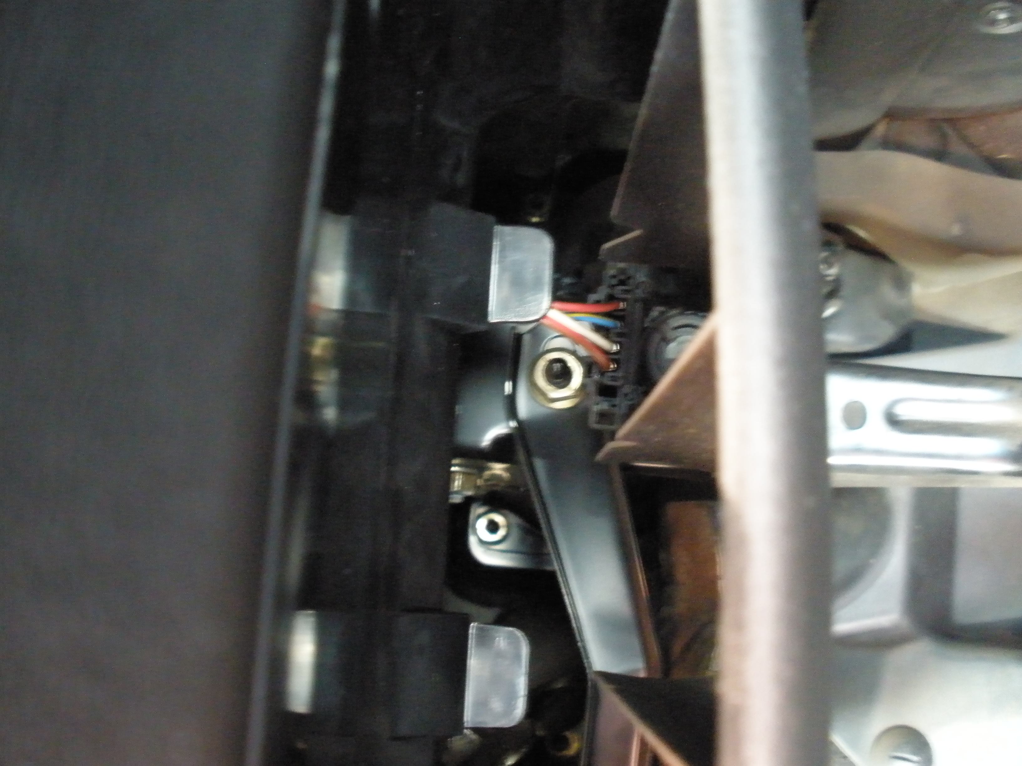

Podsyłam fotkę, to ten czujnik ?
jeżeli tam jest chowający sie i wracający trzpienik to to jest ten czujnik. On jest w górnej części pedału hamulca umieszczony i pod naciskiem pedału chowa się, a wraca jak pedał cofa się.
