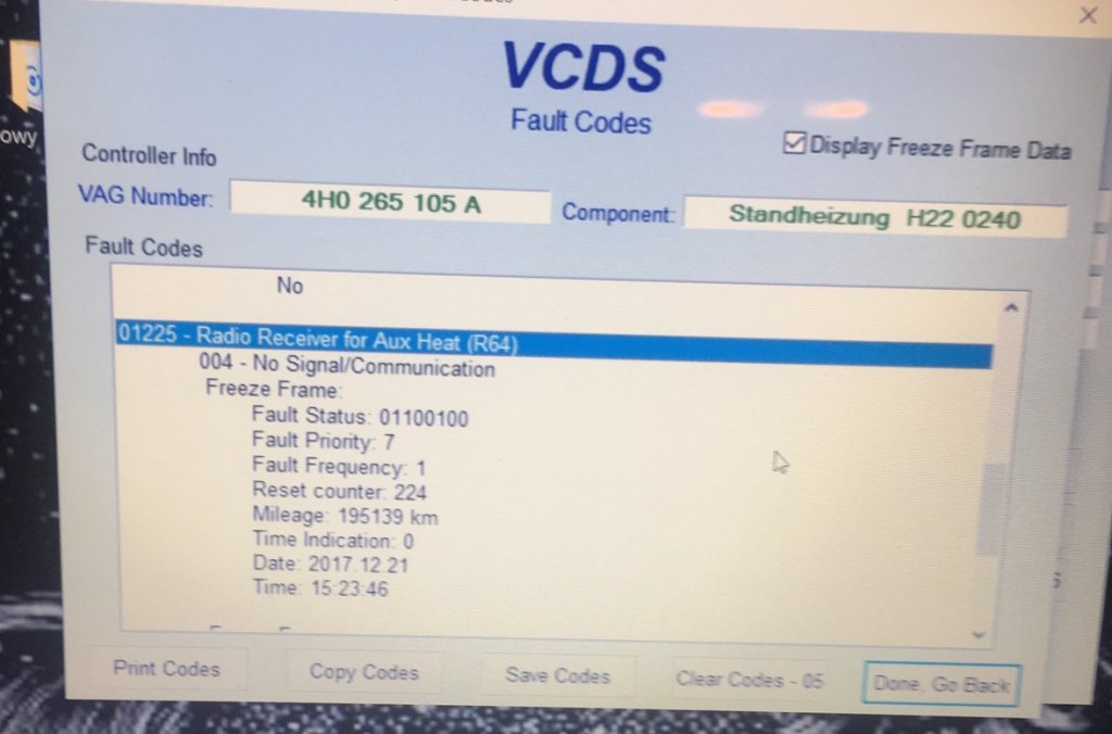

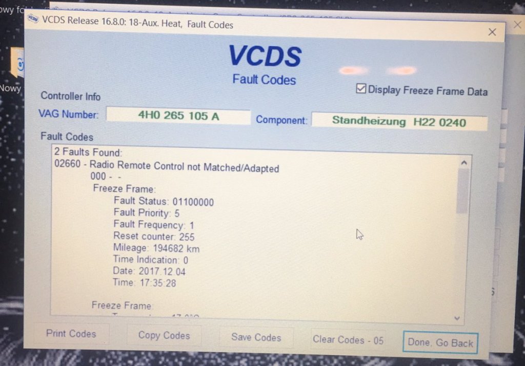

Wywal mi takie błędy i nie wiem jak się z nimi uporać, może ktoś wie o co chodzi ? ?
Wywal mi takie błędy i nie wiem jak się z nimi uporać, może ktoś wie o co chodzi ? [emoji13]

Właśnie nie i w żaden sposób nie dam rady zakodować go z autem, tylko mroga czerwona dioda na pilocie
nie zakodujesz bo masz bład braku komunikacji :hi:
sprawdz bezpiecznik od modułu

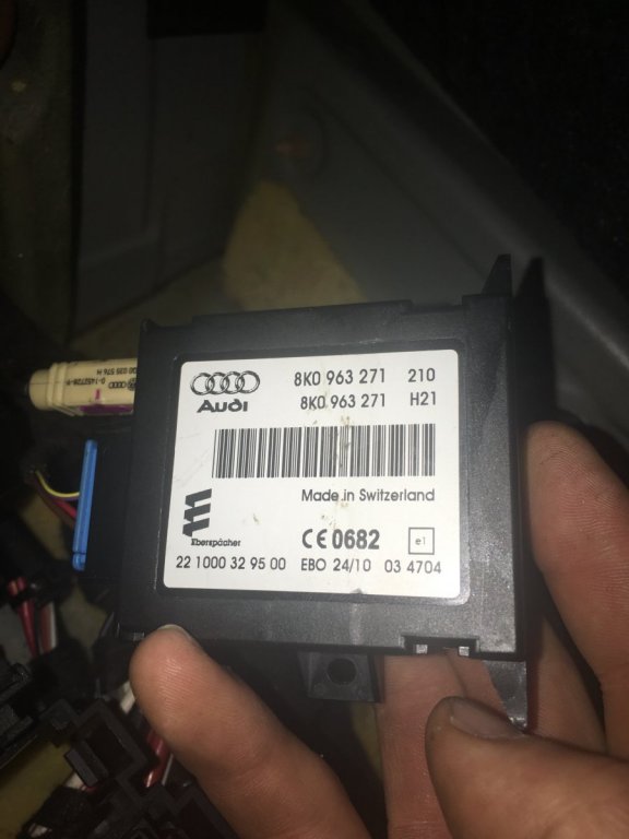

masz bład jeszcze sterownika radiowego
daj numery jego albo fotke z bagaznika
Cytuj
zdalne sterowanie radiowe nie pasuje
O to Ci chodzi ?
