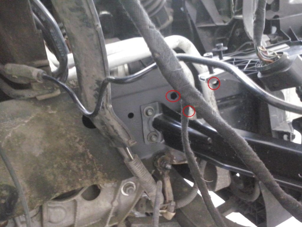

jaki numer mają gwinty nity z gwintem do mocowania Webasto w podłużnicy

Mam dwa piece 4h0 i 8k0 , dzwonilem do serwisy nie ma dostepu do tych nakretek nitowanych teraz nie wiem jak to rozwiazac [emoji51]
