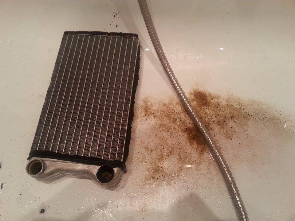

Też miałem gorące węże od nagrzewnicy a jednak nagrzewnica się okazała zatkana :) a tu co z niej wyleciało jeszcze zanim zacząłem płukać ale i tak wymieniłem na nową
