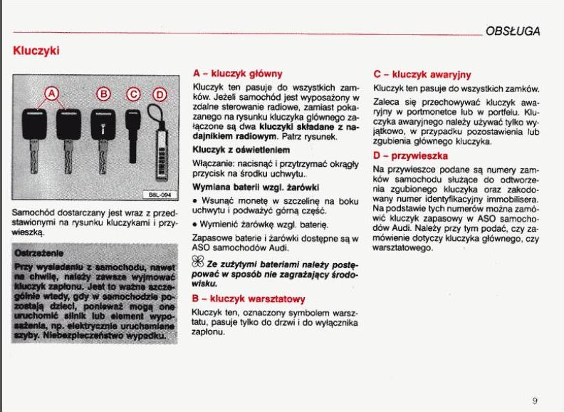

OLIVER Opublikowano 14 Grudnia 2014 Opublikowano 14 Grudnia 2014 (edytowane) Po odpaleniu kluczykami 3,4 gaśnie i nie zapala się żadna kontrolka na blacie?Chyba nie posiadają immo lub co z nimi nie tak .... Klucz 1 jest to klucz warsztatowy nim odpalisz , zamkniesz drzwi ale nie otworzysz schowka ani bagażnika A tak to po sprawdzaj co który klucz potrafi .... dla mnie to troche dziwny masz ten zestaw kluczy Moze ktoś jeszcze Ci coś doda... .... [/url]">http://http://www.directupload.net'> Edytowane 14 Grudnia 2014 przez OLIVER
