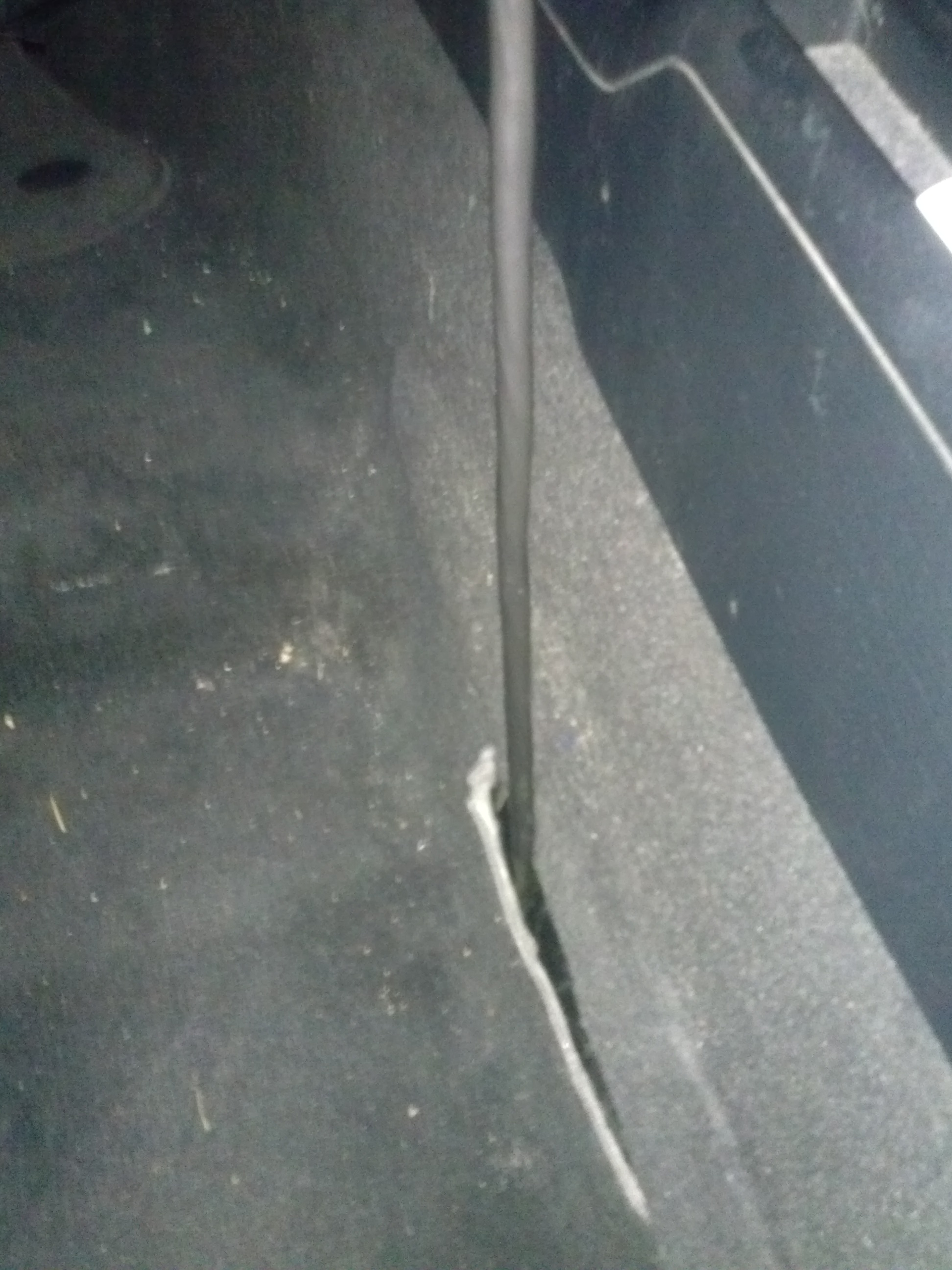

Zacząłem wyciągać od bagażnika i doszedłem do tego momentu(Prawa część środkowego tunelu przed szynami fotela kierowcy[foto]). Bardzo proszę o opisanie miejsc w których szukać śrubek do demontażu konsoli :)
Może Ci to pomoże
http://audi.pacula.eu/audi-a4-b5-wymiana-radia-concert-plus-1din-na-symphony-2din/
Było przyjechać w niedzielę na spot jak się potem okazało byłem na nim sam :/
Powiedziałbym Ci wtedy co i jak bo montowalem niedawno BOSE więc wszystko rozbieralem zeby poprowadzic wiązkę
Rewelacja, tego właśnie potrzebowalem. Serdecznie dziękuję :) ze spotami u mnie ciężko, bo w weekendy mam studia :(
