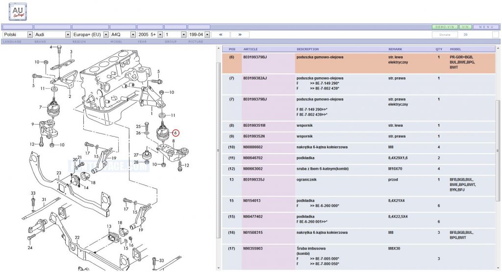

Mam problem z poduszką silnika z czujnikiem w swoim A4B7 2.0 TFSI Quatro , automat . Nie wiem , która poduszka będzie odpowiednia do mojego auta . Może ktoś mi podpowie jaką zakupić - mój vin
WAUZZZ8E75A429362
BGB kod silnika
Edytowane przez dario1282
2 godziny temu, dario1282 napisał:
Witam forumowiczów :).
WAUZZZ8E75A429362
BGB kod silnika
Wielkie dzięki .
8e0199379bj - za 500zł mam nową oryginalną jak ktoś chce ;)
