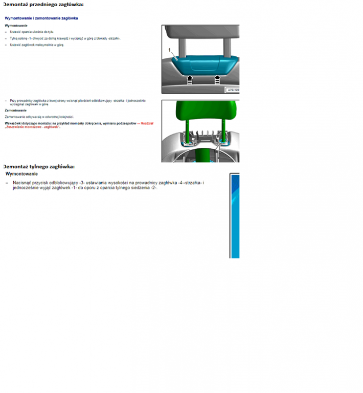

mumen Opublikowano 16 Stycznia 2015 Opublikowano 16 Stycznia 2015 (edytowane) Może to niezbyt skomplikowane, ale niejednemu z nas pewnie sprawiło sporą zagwostkę, dlatego postanowiłem krótko opisać i zobrazować. Z jednej strony trzeba od tyłu nacisnąć oparcie w tym miejscu gdzie wsuwa się ten pręcior od zagłówka. Wystarczy po jednej stronie tak jak to pokazałem na foto poniżej, druga strona pręta nie jest zabezpieczona. Naciskając tapicerkę oparcia da się wyczuć pod spodem stelaż, mniej więcej tak jak ta niebieska linia na foto poniżej. Naciskamy zaraz nad tym stelażem, tam pod tapicerką jest taki plastikowy zaczep blokujący na spężynce, wciskając można to wyczuć jak się wdusza, jednocześnie podciągamy do góry zagłówek i ładnie wychodzi. Trzeba tylko czasem użyć dość dużo siły aby wdusić całą tapicerkę oparcia razem z tą blokadą. Edytowane 17 Stycznia 2015 przez mumen 1

wrzosu Opublikowano 3 Września 2015 Opublikowano 3 Września 2015 W dniu 2.09.2015 o 16:19, cosh napisał: Czy z tyłu to działa podobnie? Też trzeba gdzieś nacisnąć? Muszę zdjąć, bo przeszkadza jak jest fotelik dzięcięcy umocowany... z tyłu jest inaczej. naciskasz z jednej strony tak, jak do regulacji wysokości, a z drugiej w otwór wkładasz śrubokręt czy coś podobnego.
mumen Opublikowano 16 Października 2015 Autor Opublikowano 16 Października 2015 Tak dokładnie tak jak Ariel pisze, po jednej stronie taka szczelinka trzeba tam cos płaskiego wcisnąć i wychodzą.
