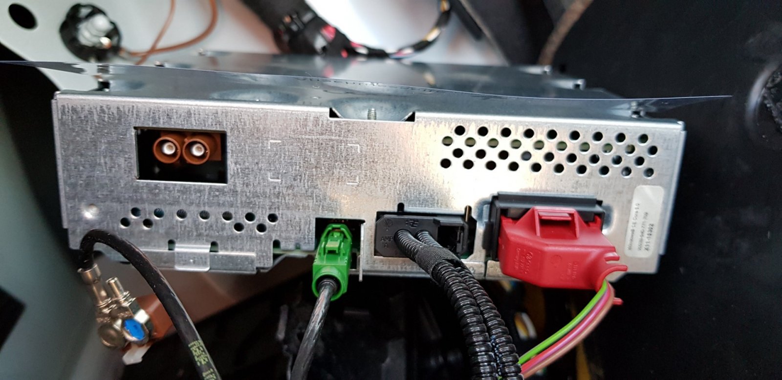

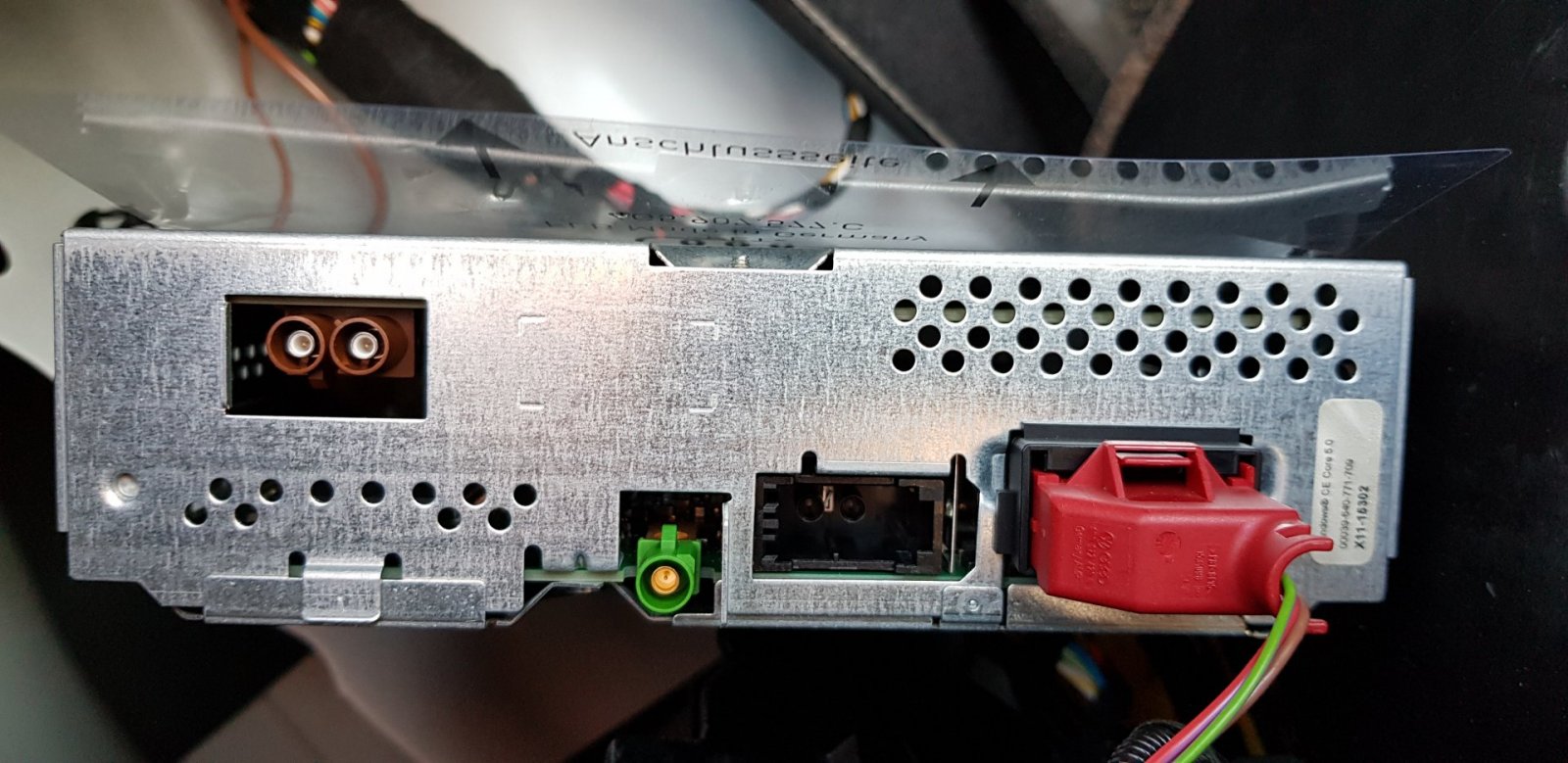

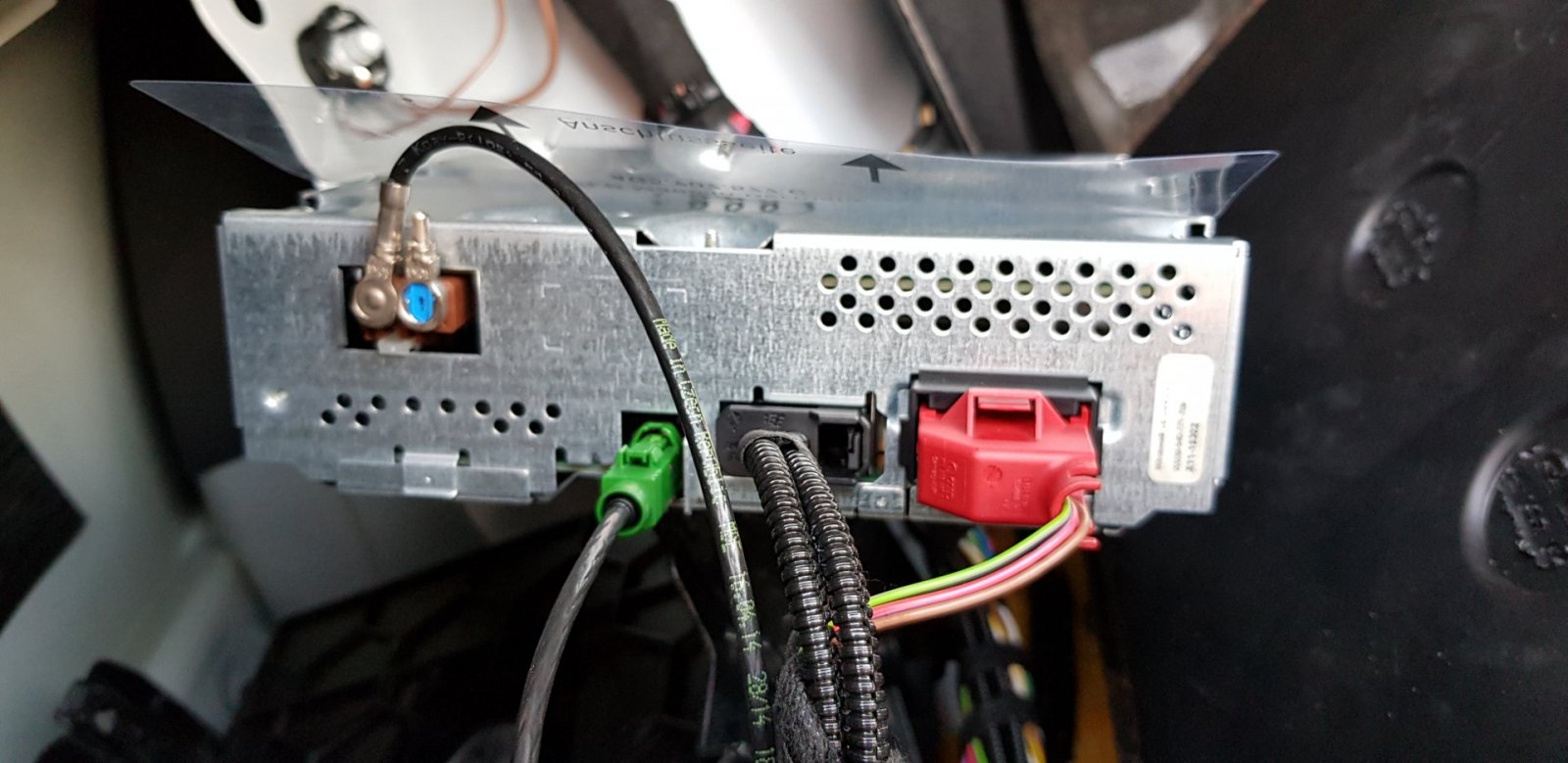

Witam i proszę o poradę. Mam auto sprowadzone z Korei. Sedan 2014r. W bagażniku jest tuner 4H0919129E. Oczywiście tutaj on nie działa. Chciałbym wymienić go na wersję europejską z końcówką C. Czy patrząc na załączone zdjęcia czegoś brakuje żeby podłączyć nowy tuner? Anteny, wzmacniacze, okablowanie itp?

Niestety. Temat odpuściłem. Pytałem w jednej firmie i powiedzieli że trzeba wszystko wymieniać. Koszt około 1500zł. Chyba gra nie warta świeczki i ja dałem sobie spokój.

Ja przesłałem zdjęcia do Navipol z zapytaniem ile będzie kosztować przeróbka. Dostałem info że wygląda to na montowane już przez kogoś i na pewno trzeba przerobić instalację. Koszt wymiany tunera na dvb-t 1499zł. Taką dosłownie otrzymałem odpowiedź. Widać że temat im chyba jest mało znany bo instalacja jest oryginalnie zakładana tylko idzie na inny kraj gdzie dvb-t można byłoby sobie wsadzić głęboko w d....
Jeśli coś znajdziesz to daj mi znać. Póki co to ta cena mnie odstraszyła.
