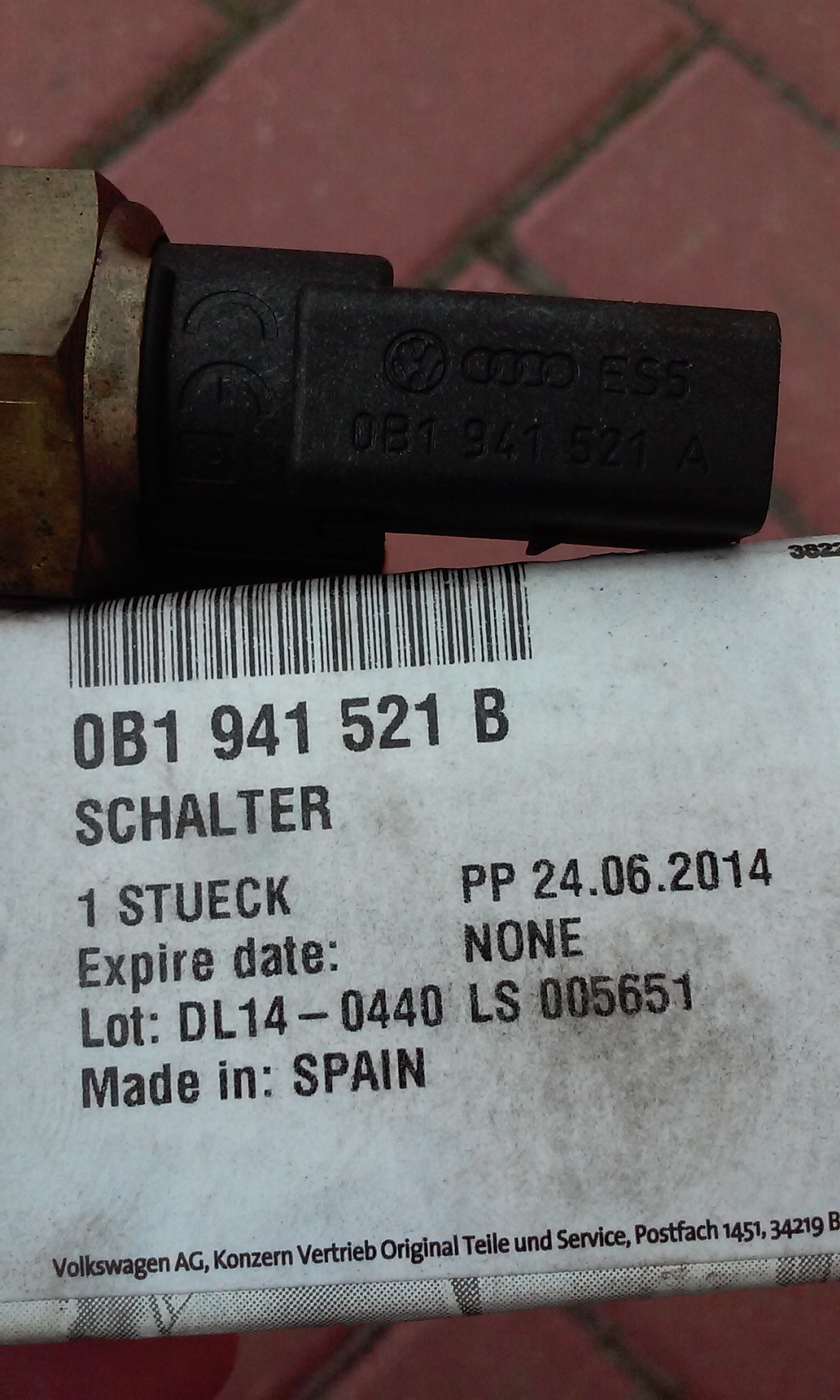

Po wymianie kompl. Sprzęgła i dwumasy, wbijam bieg wsteczny zapala się światło cofania ale na biegu 1 i 2 dzieje się to samo:-( mechanik mówi ze przy skszyni jest czujnik z 3 pinami który jest uszkodzony i trzeba go wymienić:-( gdzie mogę kupić cos takiego i jak to się nazywa fachowo??????

Ja płaciłem za oryginalny czujnik z ASO 75zł
nie wiem w jaki sposób ASO to robi ale ja robiłem to u znajomego mechanika i sprawa wyglądała tak, że musiał wał napędowy odłączyć od skrzyni po czym odkręcał poduszkę skrzyni i delikatnie opuszczał skrzynię by mieć dostęp do czujnika gdyż czujnik znajduję się w trudno dostępnym zakamarku nad skrzynią.
