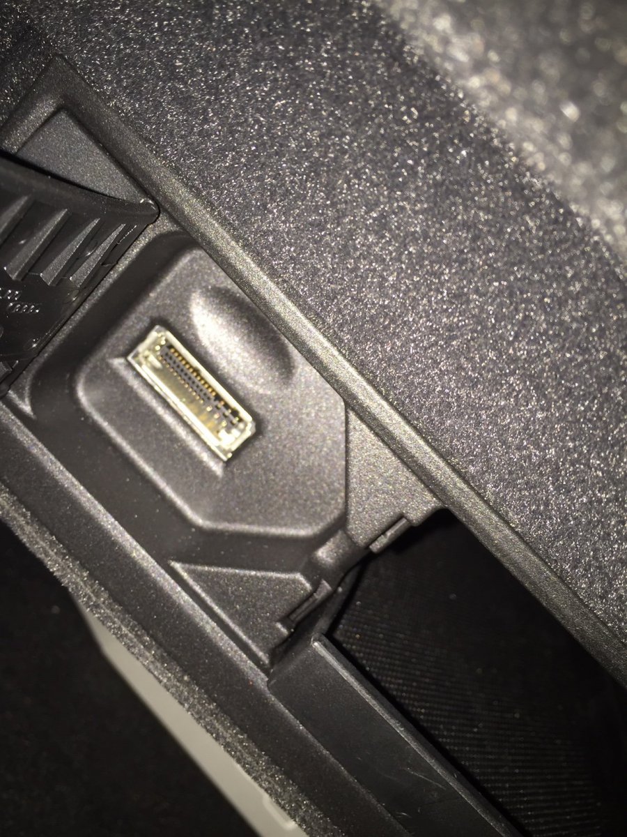

Podbijam temat. Mam dokladnie takie samo radio jak kolega wyzej (Concert 3) i AMI w schowku. Czy ktos bylby tak uprzejmy i doradzil jaka przesciowke kupic i skonfigurowac zeby dzialal mi bluetooth?

Witam. Od dwóch tygodni jestem posiadaczem a4 b8. Na pokładzie mam radio Concert plus AMI w schowku. Radio z Bluetooth ale tylko do rozmów bez aux w podlokietniku. Kupiłem kabel na Ebay
