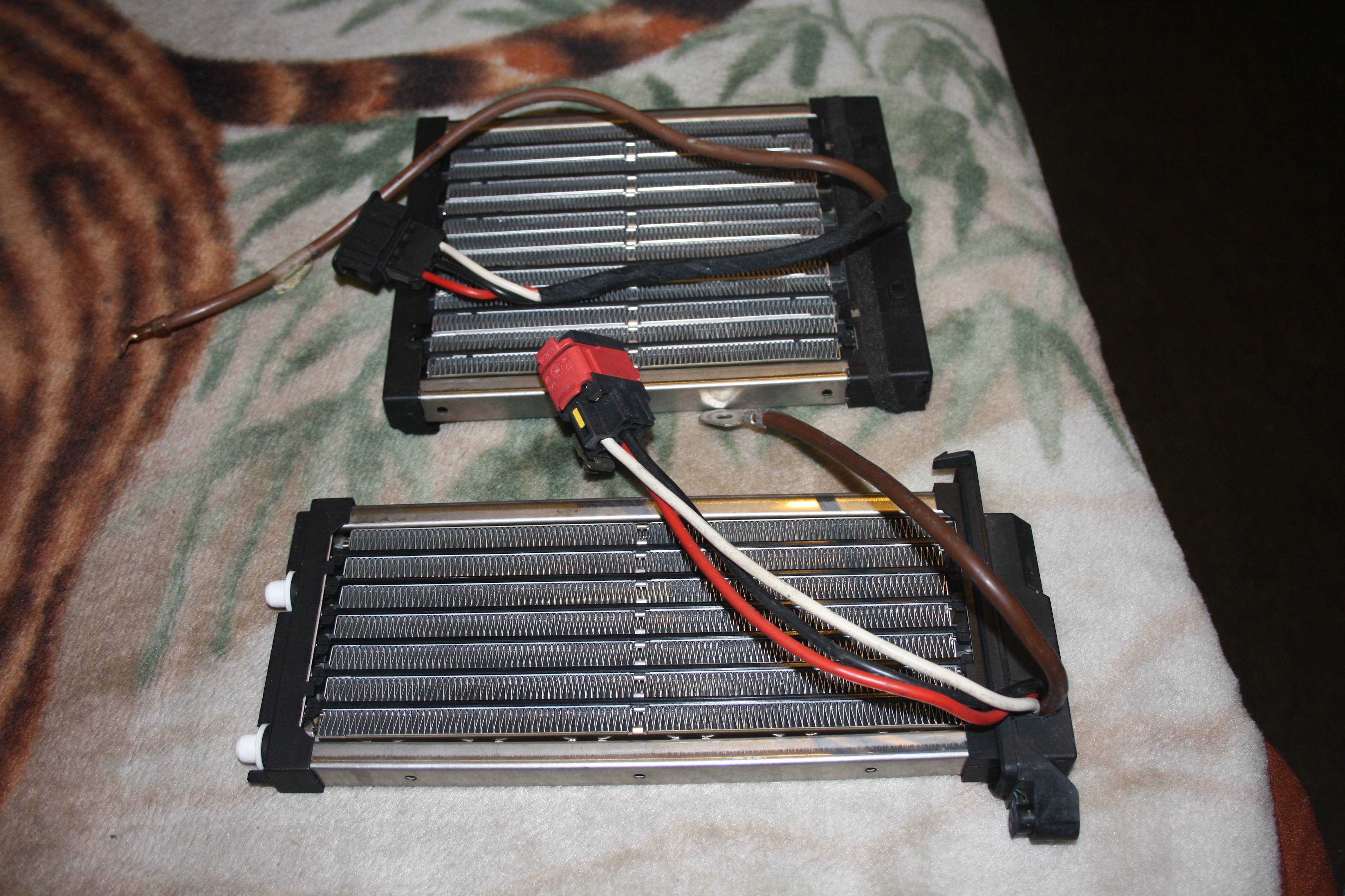

nagrzewnica elektryczna jak podłączyc w b5
jak podłaczyc taką nagrzewnice?chce zamontować to jakos w mojej b5.tylko nie wiem za bardzo jak ją podłaczyc?przez jakieś styczniki?

Ja bym ją podłączył tak jak ori instalację dogrzewania płynu, czyli bezpośrednio z kompa wyprowadzasz sygnał który steruje pracą nagrzewnicy po osiągnięciu zadanych warunków(obciążenie alternatora,temperatura,czas). Ręczne sterowanie raczej się nie sprawdza bynajmniej u mnie gdzie nie robię tras a kręcę się po mieście. W sterowniku PIN-y 6 i 26 w przedlifcie odpowiadają za grzanie.
najbardziej to potrzebuje opis kabli z nagrzewnicy.który to plus a który minus. markus85 ty zakładałeś taką nagrzewnice do b5?
