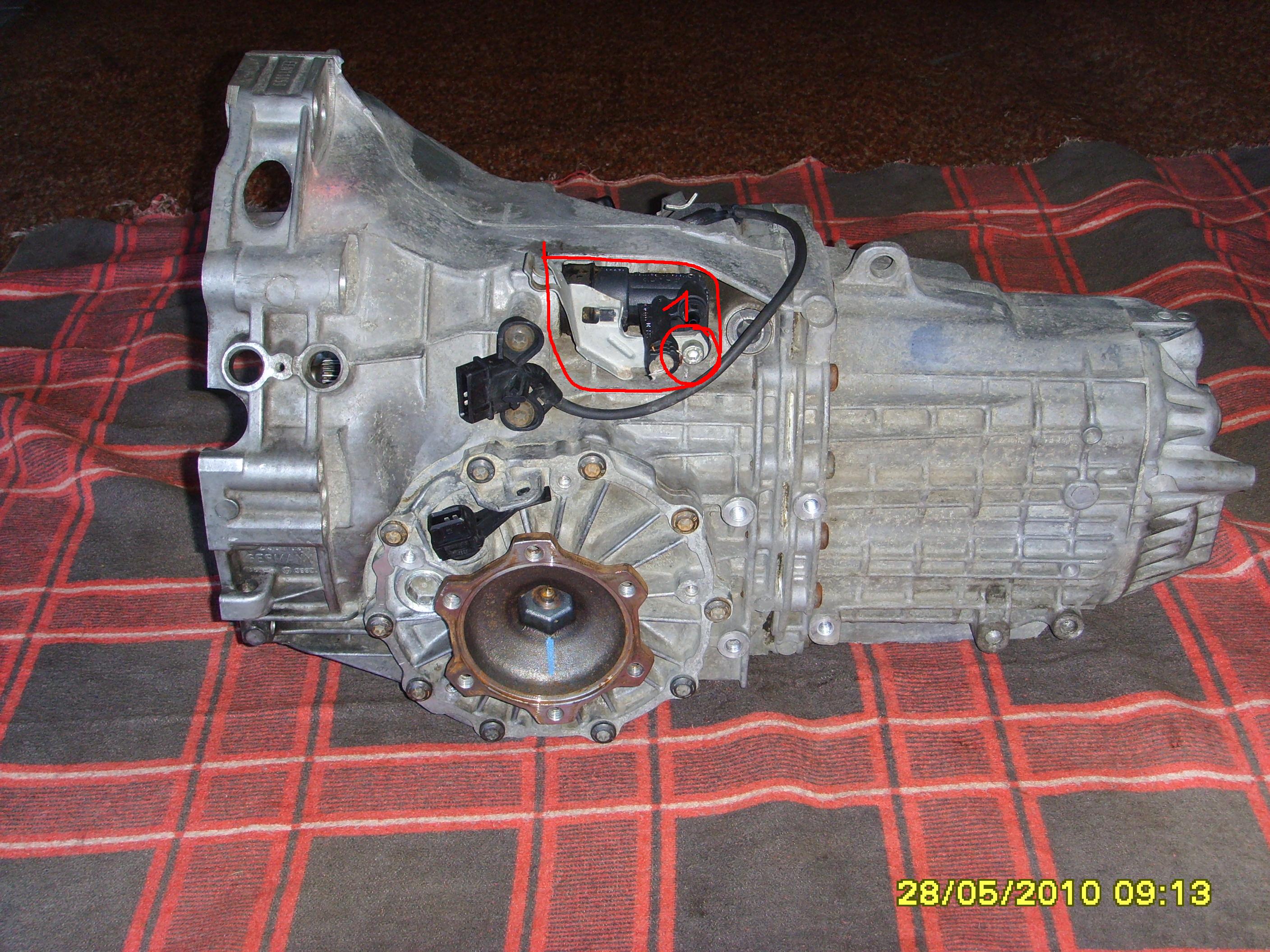

OLIVER Opublikowano 13 Kwietnia 2015 Opublikowano 13 Kwietnia 2015 zobacz sam jak to wyglada tylko wypinasz przewód zasilajacy (rurka) 1 srubka i wyjmujesz ...... [/url]">http://http://www.directupload.net'>
dacre Opublikowano 13 Kwietnia 2015 Autor Opublikowano 13 Kwietnia 2015 Wsumie proste jak budowa cepa dam znac jak zalatwie ten problem
