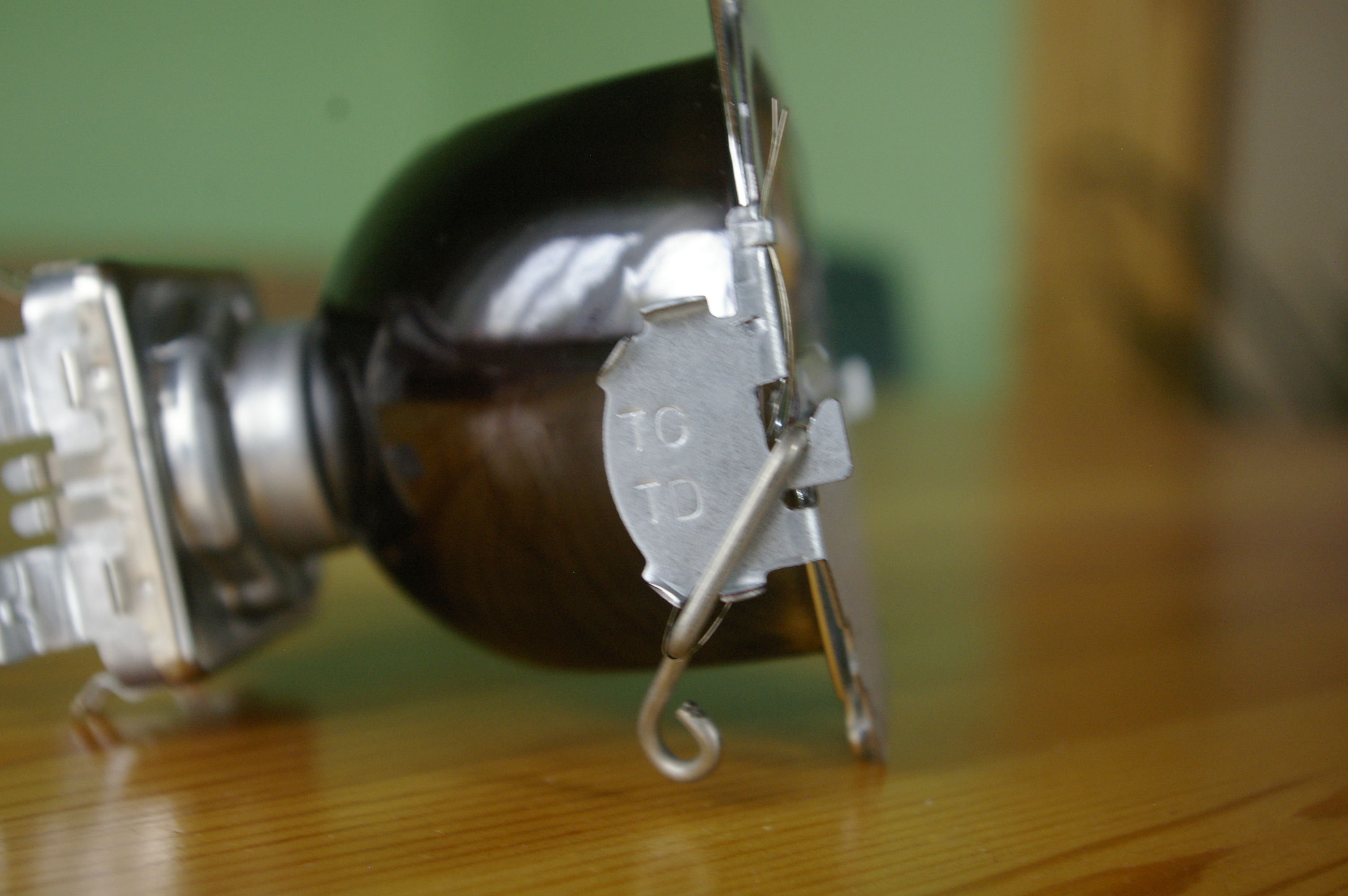

Witam, gdzieś kiedyś czytałem, że w angielskich lampach jest przesłona którą można tak przestawić by lampa była dostosowana do jazdy po polskich drogach. Spotkał się ktoś z Was z taką metodą i próbował to zrobić? Jeżeli tak to proszę o wskazówki
W zwykłym xenonie jest coś takiego, ale nie w każdym. Dźwigienka pozwalająca dostosować lampę do ruchu prawo lub lewostronnego.
Wygląda to tak:
Dzięki za fotkę, poszukam takiej dźwigni u siebie, mam nadzieje zeby dobrać sie do nie nie musze rozklejać lampy itp.
Zwykłe xenony z taką dźwigienką mają inny numer oem, bixy (xenonplus) pewnie też
