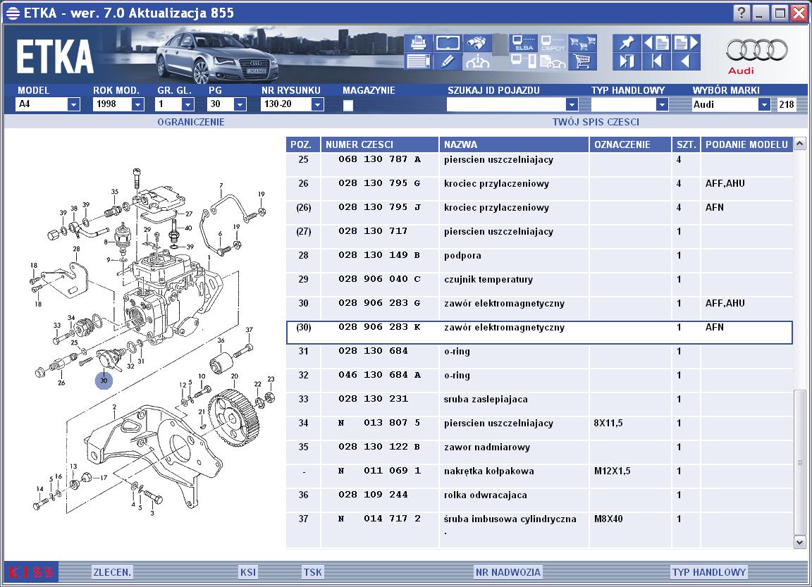

OLIVER Opublikowano 1 Maja 2015 Opublikowano 1 Maja 2015 (edytowane) Ale żeby wymienić czy może zlutowac zawór elektromagnetyczny 0 281 002 647 juz trzeba wyjąć pompę ?! Hmm już sam nie bardzo kumam po podanym przez Ciebie numerze o jaki zawór Ci chodzi Według etki w tym roczniku jest inny numer zaworu Ty, razem ja myslę że o dobrym zaworze piszę ,i o ten zawór Ci chodzi Popatrzyłem u siebie i powiem Ci tak ....żeby sie przewód przerwał od tego zaworu sam to jest mało prawdopodobne no chyba ze ktoś coś tam kombinował i urwał na siłę .Na końcu tego przewodu jest kostka (trzy pinowa ) mniej więcej .pod plastikową rurą dolotu zobacz tam na stan pinów czy są czyste jak to wygląda Co do demontażu tego zaworu bez wyciągania pompy to....Koledzy wyzej skromnie opisują to .... . Ja tego nie demontowałem ale...... Ja jak bym musiał to robić to bym spróbował .Jest tam ciasno .na pewno trzeba by było zdemontować filtr paliwa by uzyskać lepszy dostęp ,potem zgrabne rączki i do dzieła według rysunku to chyba są tam dwie srubki które trzeba odkręcić i zawór mozna wysynąć z pompy Myslę ze to jest do opanowania ....Tu masz foto moze Ci to coś pomoze .... [/url]">http:// Edytowane 1 Maja 2015 przez OLIVER
