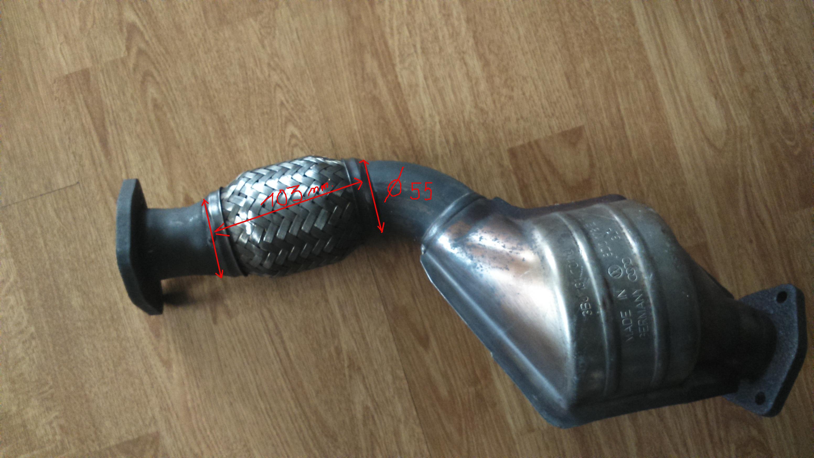

OLIVER Opublikowano 6 Maja 2015 Opublikowano 6 Maja 2015 Rozmiar plecionki do afn to 50x120. Proponuję podpiąć gdzieś tą informację, bo nieźle trzeba się naszukać żeby dowiedzieć się, że plecionką do afna audi jest uniwersalna plecionka vw Panowie !!! Nie wiem skąd macie te wymiary ale ja postanowiłem zrobić foto i pomierzyć tą plecionkę do AFN ori moja I proszę różnica spora [/url]">http://http://www.directupload.net'>
Tyrath Opublikowano 6 Maja 2015 Autor Opublikowano 6 Maja 2015 50 to srednica wewnetrzna. 120 dlatego, że kątówą nie utniesz idealnie, wiec lepiej mieć po centymetrze z każdej strony na spaw
OLIVER Opublikowano 6 Maja 2015 Opublikowano 6 Maja 2015 (edytowane) 50 to srednica wewnetrzna. 120 dlatego, że kątówą nie utniesz idealnie, wiec lepiej mieć po centymetrze z każdej strony na spaw średnica rury która wchodzi do plecionki to jest 55mm .Dodam że mierzyłem obok spawu suwmiarką Więc srednica wewnętrzna plecionki też musi być minimum 55mm .A Ty skąd masz te wymiary średnicy ??Bo długość 110-120mm No można przyjąć za ok Edytowane 6 Maja 2015 przez OLIVER
