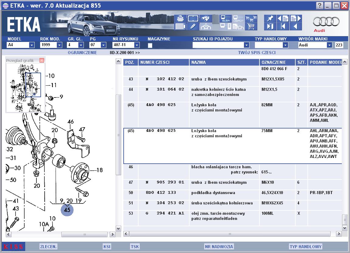

nike166 Opublikowano 14 Czerwca 2015 Opublikowano 14 Czerwca 2015 Cześć, koledzy potrzebuje pomocy, mam luz na przednim kole lapiac za gore kola i szarpiac za nie czuje spory luz. Na lewarku lapiac za kolo tez jest luz i widac ze to luz gdzies z okolic piasty. Wahacze nowe wszystko sztywne pozostalo lozysko bo z czego by tam mogl byc jeszcze taki luz na przegubie moze cos takiego wystapic dodam ze przegub cichy nic nie strzela jedynie gdy wchodze w zakret z duza predkoscia to slychac takie strzelenie czasem wlasnie przez ten luz. Pytanie teraz czy da rade samemu wymienic piaste bez prasy czy trzeba oddawac do mechanika ? To lozysko jest wprasowane w zwrotnice czy przykrecone do niej ? Pytam bo na allegro wpisujac piasta a4 b5 wyskakuje albo samo lozysko albow obudowie na 4 sruby i nie wiem co i jak dlatego prosze o pomoc .
OLIVER Opublikowano 14 Czerwca 2015 Opublikowano 14 Czerwca 2015 Jeżeli wahacze nowe to zostało Ci łożysko koła ...wszystko na to wskazuje .... sam tego bez praski nie zrobisz bo mozna uszkodzić łozysko ...
marjon Opublikowano 14 Czerwca 2015 Opublikowano 14 Czerwca 2015 dobierajac odpowiednie podkładki mozna łozysko wycisnac i wcisnac za pomoca duzej sruby. robiac z głową nic sie nie uszkodzi.
nike166 Opublikowano 14 Czerwca 2015 Autor Opublikowano 14 Czerwca 2015 A przegub odpada ? trzeba sciagac cala zwrotnice ? Najdziwniejsze jest to, ze lozysko nie huczy ...luzne powinno huczec
OLIVER Opublikowano 14 Czerwca 2015 Opublikowano 14 Czerwca 2015 (edytowane) dobierajac odpowiednie podkładki mozna łozysko wycisnac i wcisnac za pomoca duzej sruby. robiac z głową nic sie nie uszkodzi. To prawda .. Ale znowu nie są to tak duze koszty by się bawić samemu i kombinować ...szukać odpowiedniej śruby-podkładek ..itd...Noo chyba że się ma zaplecze z takimi rzeczami to można samemu się pobawić .... A przegub odpada ? trzeba sciagac cala zwrotnice ? Przegub odpada ..Tak zwrotnica do wyjęcia Edytowane 14 Czerwca 2015 przez OLIVER
nike166 Opublikowano 15 Czerwca 2015 Autor Opublikowano 15 Czerwca 2015 Panowie, a piasta nie jest razem z łożyskiem ? Czy z piasty łożysko się ściąga ?
OLIVER Opublikowano 15 Czerwca 2015 Opublikowano 15 Czerwca 2015 Panowie, a piasta nie jest razem z łożyskiem ? Czy z piasty łożysko się ściąga ? łożysko jest osobno a piasta jest osobno ..Wiadomo ze z piast musisz ściągnąć łozysko Tak to wygląda rysunkowo [/url]">http://http://www.directupload.net'>
