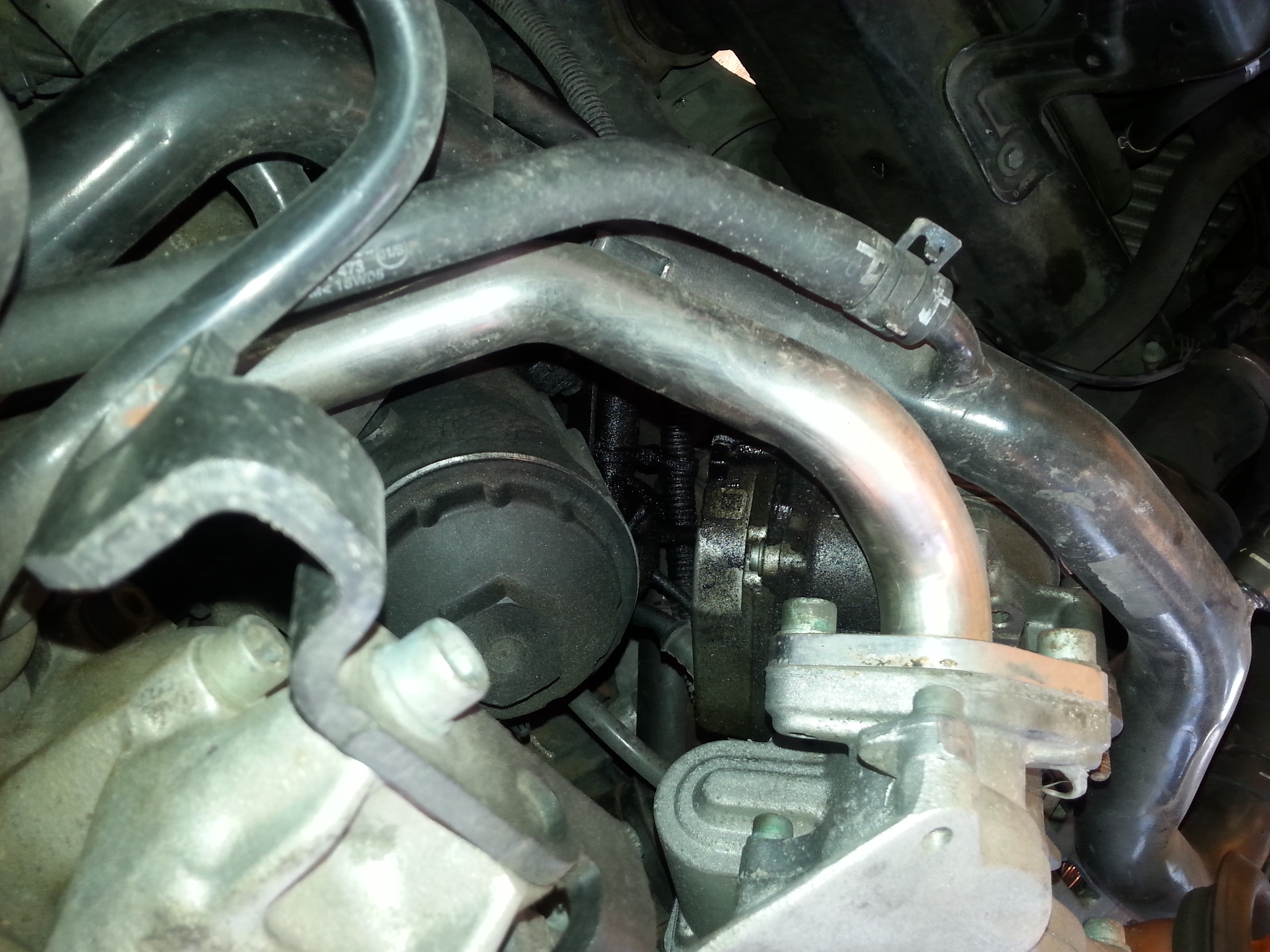

cieknie olej pomozcie mi ustalic co to takiego
W silniku klapy gaszacej zbiera się olej z dolotu co powoduje rozszczelnienie się uszczelki pokrywy przez co olej wydostaje sie na zewnątrz,kapie na silnik i z pędem powietrza rozchodzi się po powierzchni przez co jest efekt niesamowitego wycieku oleju.
Ale dobrze tez może to być wina oringu uszczelniającego pokrywę filtra oleju - często mechanikowi nie chce się zmienić oringu,co po kilku krotnym ruszeniu olej wydostaje się na zewnatrz tworząc taki efekt.
a to nie jest egr?
Egr masz wyżej czysty a to zaolejone to klapa gaszaca w którą włożony jest przewód powietrza doładowanego. A chyba ze to z tego połączenia tak sadzi...

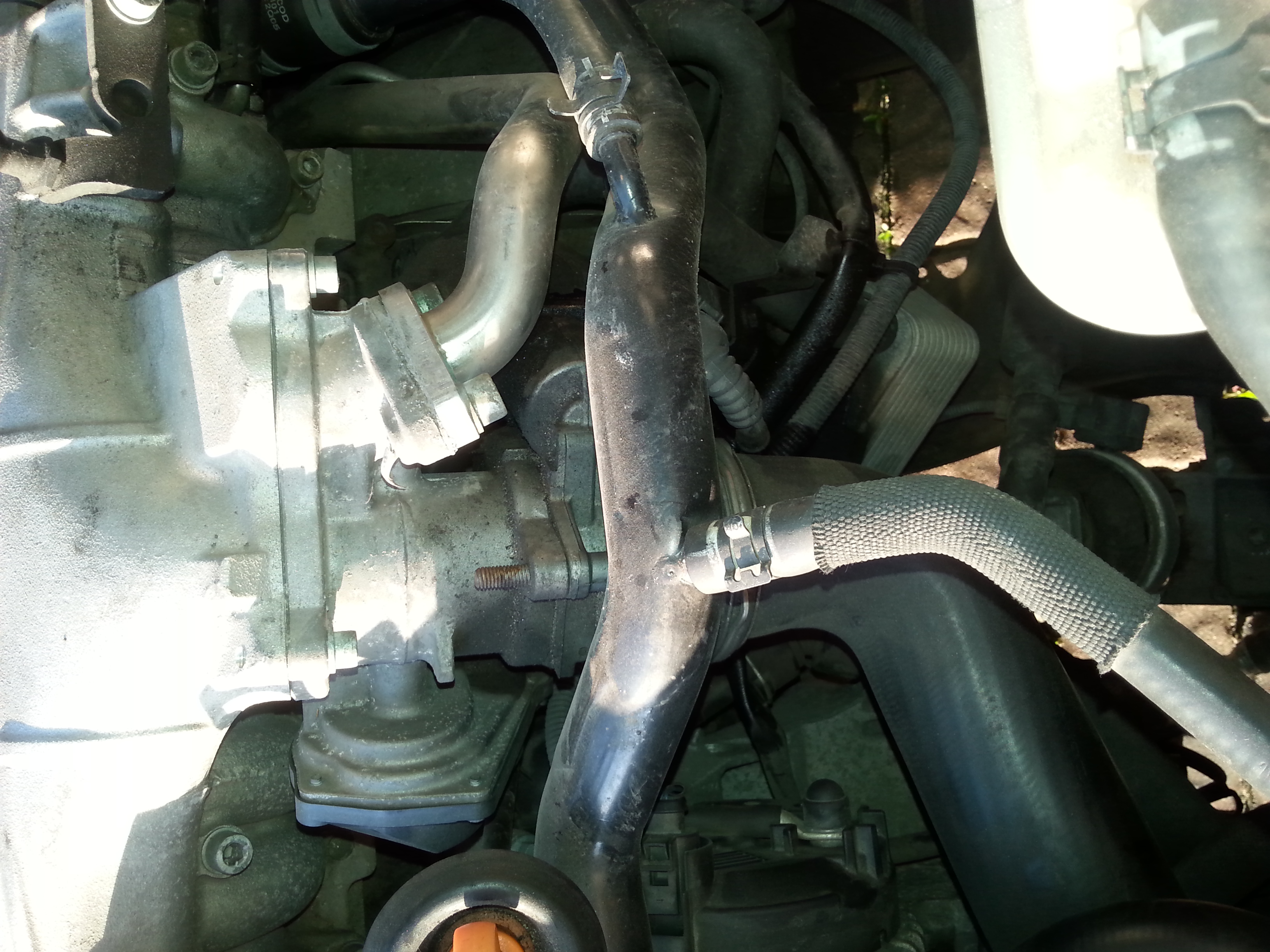

wlasnie nie z polaczenie a z kantu tego ponizej tak jak na foto tam jest duzo oleju i do tego co jakis czas kapie co z tym zrobic?
Jedz do aso,kup:
oring miedzy klapę gaszącą a egr
Oring uszczelniający przewód doładowania
Ten podzespół klapy gaszącej trzeba wyjąć, odkręcić pokrywkę silniczka, wylać z stamtąd olej którego nie powinno ogólnie tam być (lecz jest to już ich cechą/wada) porządnie to trzeba umyć wypłukać i poskładać do kupy i po temacie. -ten olej za nim się tam nagromadzi ponownie to minie kupę czasu.
Ja np się z frajerowałem kiedyś i przez ta wadę wymieniłem klapę na nową.dopiero po jakimś czasie mnie kolega z dużym stażem uświadomił.
Także puki klapa prawidłowo pracuje to nie ma sensu jej wymieniać z powodu tej wady.
