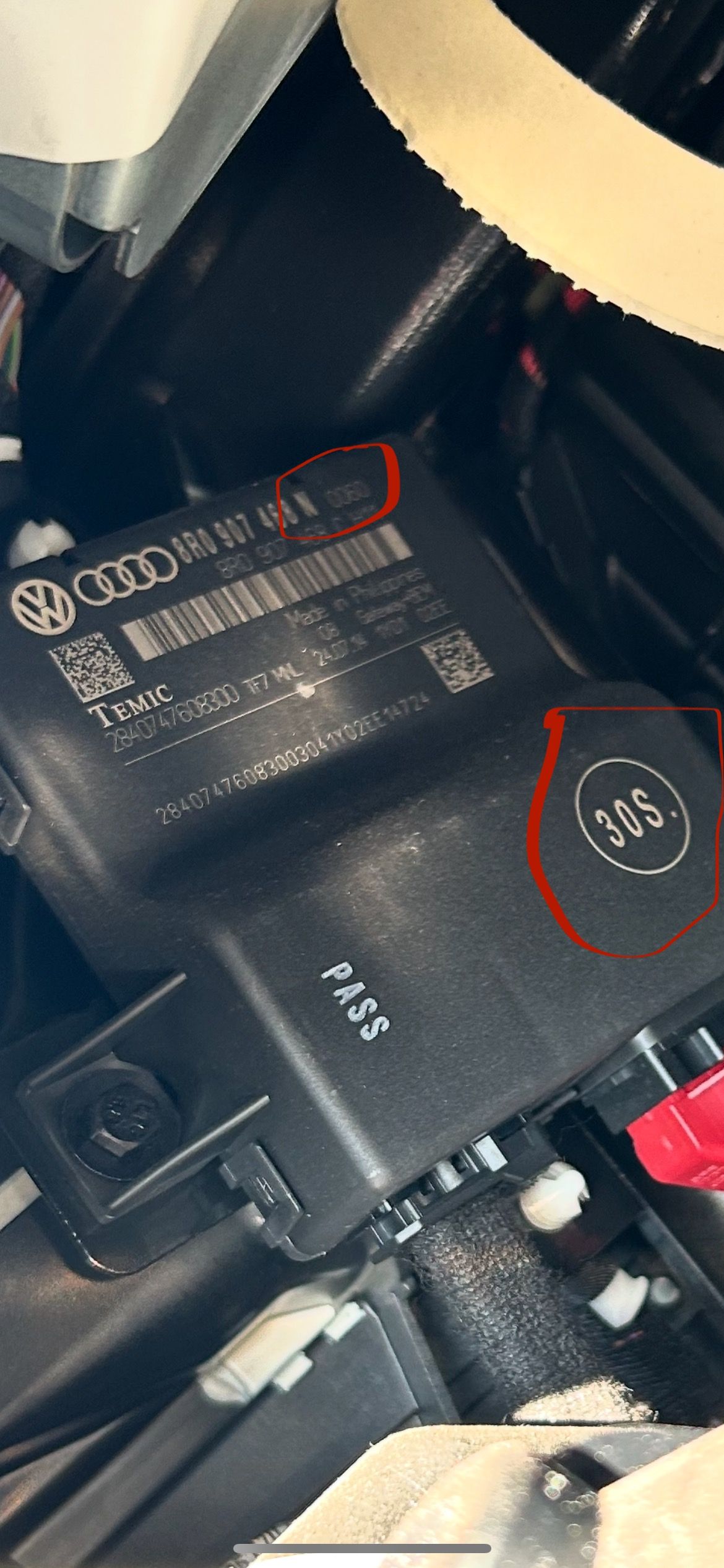

Mietek2951 Opublikowano 15 Lipca Opublikowano 15 Lipca W dniu 24.09.2019 o 19:52, Sslawek666615 napisał(a): [ukryj] - [góra]Przed liftingiem Nawiasem mówiąc, tabelę można posortować, klikając nagłówki kolumn. Numer części Status oprogramowania Numer części sprzętu Status sprzętu MOST Rozszerzona CAN 8T0 907 468 D. 0084 8T0 907 468 D. H04 nie nie 8T0 907 468 E. 0084 8T0 907 468 E. H04 nie tak 8T0 907 468 F. 0083 8T0 907 468 F. H07 tak nie 8T0 907 468 G. 0084 8T0 907 468 G. H08 tak tak 8T0 907 468 H. 0091 8T0 907 468 H. H06 nie nie 8T0 907 468 J 0091 8T0 907 468 J H06 nie tak 8T0 907 468 K. 0092 8T0 907 468 K. H09 tak nie 8T0 907 468 L. 0092 8T0 907 468 L. H10 tak tak 8T0 907 468 M. 0095 8T0 907 468 H. H06 nie nie 8T0 907 468 N. 0095 8T0 907 468 J H06 nie tak 8T0 907 468 P. 0095 8T0 907 468 K. H09 tak nie 8T0 907 468 Q 0095 8T0 907 468 L. H10 tak tak 8T0 907 468 R. 0101 8T0 907 468 H. H06 nie nie 8T0 907 468 S. 0105 8T0 907 468 J H06 nie tak 8T0 907 468 T. 0101 8T0 907 468 K. H09 tak nie 8T0 907 468 AA 0105 8T0 907 468 L. H10 tak tak 8T0 907 468 AB 0117 8T0 907 468 H. H06 nie nie 8T0 907 468 AC 0117 8T0 907 468 J H06 nie tak 8T0 907 468 AD 0117 8T0 907 468 K. H09 tak nie 8T0 907 468 AE 0117 8T0 907 468 L. H10 tak tak 8T0 907 468 AF 0120 8T0 907 468 H. H06 nie nie 8T0 907 468 AG 0120 8T0 907 468 J H06 nie tak 8T0 907 468 AH 0120 8T0 907 468 K. H09 tak nie 8T0 907 468 AJ 0120 8T0 907 468 L. H10 tak tak [ukryj] - [góra]Modernizacja Numer części Status oprogramowania Numer części sprzętu Status sprzętu MOST Rozszerzona CAN 8R0 907 468 A. 0025 8R0 907 468 A. H10 nie nie 8R0 907 468 B. 0025 8R0 907 468 B. H10 nie tak 8R0 907 468 C. 0025 8R0 907 468 C. H10 tak nie 8R0 907 468 D. 0025 8R0 907 468 D. H10 tak tak 8R0 907 468 F. 0051 8R0 907 468 A. H11 nie nie 8R0 907 468 G. 0051 8R0 907 468 B. H11 nie tak 8R0 907 468 H. 0051 8R0 907 468 C. H11 tak nie 8R0 907 468 J 0051 8R0 907 468 D. H11 tak tak 8R0 907 468 L. 0055 8R0 907 468 A. H11 nie nie 8R0 907 468 M. 0055 8R0 907 468 B. H11 nie tak 8R0 907 468 N. 0055 8R0 907 468 C. H11 tak nie 8R0 907 468 P. 0055 8R0 907 468 D. H11 tak tak 8R0 907 468 R. 0070 8R0 907 468 A. H11 nie nie 8R0 907 468 S. 0070 8R0 907 468 B. H11 nie tak 8R0 907 468 T. 0070 8R0 907 468 C. H11 tak nie 8R0 907 468 AA 0070 8R0 907 468 D. H11 tak tak Witam, pytanie dotyczy modułu 8R0 907 468 T. W tabeli pokazane jest że nie ma can a znalazłem akurat taki moduł do kupienia i znalazłem informacje że ten moduł jest idealny dla hba i ma 5 magistrali can. Jak to w końcu jest z tym modułem? Nadaje się czy nie?
Muskel1 Opublikowano 16 Lipca Opublikowano 16 Lipca Nie ma Can Extended, na aukcjach głupoty wypisują, co nie jest niczym nowym.
Mietek2951 Opublikowano 16 Lipca Opublikowano 16 Lipca 5 godzin temu, Muskel1 napisał(a): Nie ma Can Extended, na aukcjach głupoty wypisują, co nie jest niczym nowym. Okej, dzięki. Znalazłem moduł jeszcze z końcówką P tylko że ma oznaczenie w kółeczku 28s i u góry 0056 a ja w swoim mam oznaczenie 30s i 0060, czy to ma jakieś znaczenie?
