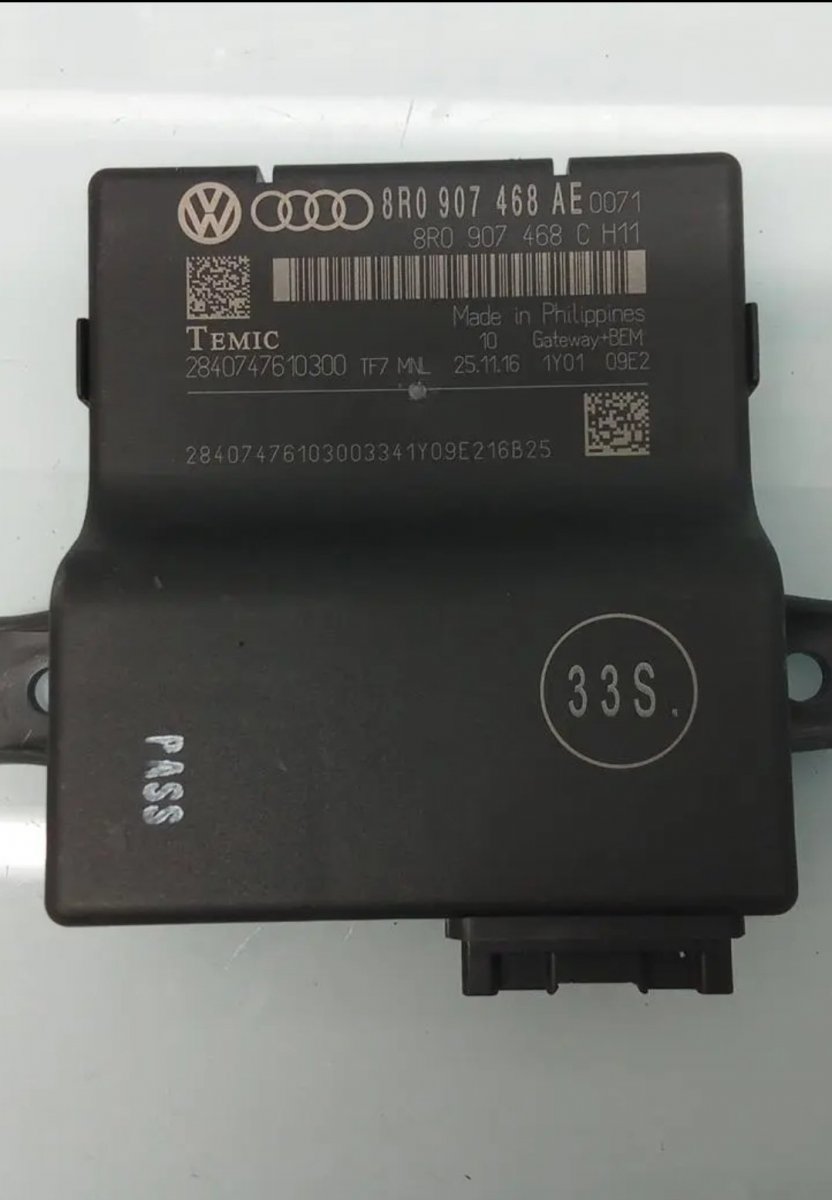

OPARTE NA STEROWNIKU :
- 8R0 907 468 J (swiatłowod ) MOST

witam
czy mój sterownik da radę to pociągnąć: 8R0 907 468 L
witam
Pierwszy post .
Na liscie sa wszystkie ktore obsluguja kamere :hi:
- Polift 2012 ---->
- 8R0 907 468 B (CAN)
- 8R0 907 468 G (CAN)
- 8R0 907 468 M (CAN)
- 8R0 907 468 S (CAN)

witam
w autku mam już założony gateway 8R0 907 468 G, który obsługuje kamerkę
jednak w gateway mamy wolny pin 7 i 17, gdzie powinny iść przewody z tych pinów aby system działaj prawidłowo

W wątku do przed lifta któryś z kolegów pisał, że "8r0 907 468 n" jest jak najbardziej full opcją...
ale nie działa ... sprawdzałem  ...

[ukryj] - [góra]Przed liftingiem
Nawiasem mówiąc, tabelę można posortować, klikając nagłówki kolumn.
Numer części
Status oprogramowania
Numer części sprzętu
Status sprzętu
MOST Rozszerzona
CAN
8T0 907 468 D. 0084 8T0 907 468 D. H04 nie nie
8T0 907 468 E. 0084 8T0 907 468 E. H04 nie tak
8T0 907 468 F. 0083 8T0 907 468 F. H07 tak nie
8T0 907 468 G. 0084 8T0 907 468 G. H08 tak tak
8T0 907 468 H. 0091 8T0 907 468 H. H06 nie nie
8T0 907 468 J 0091 8T0 907 468 J H06 nie tak
8T0 907 468 K. 0092 8T0 907 468 K. H09 tak nie
8T0 907 468 L. 0092 8T0 907 468 L. H10 tak tak
8T0 907 468 M. 0095 8T0 907 468 H. H06 nie nie
8T0 907 468 N. 0095 8T0 907 468 J H06 nie tak
8T0 907 468 P. 0095 8T0 907 468 K. H09 tak nie
8T0 907 468 Q 0095 8T0 907 468 L. H10 tak tak
8T0 907 468 R. 0101 8T0 907 468 H. H06 nie nie
8T0 907 468 S. 0105 8T0 907 468 J H06 nie tak
8T0 907 468 T. 0101 8T0 907 468 K. H09 tak nie
8T0 907 468 AA 0105 8T0 907 468 L. H10 tak tak
8T0 907 468 AB 0117 8T0 907 468 H. H06 nie nie
8T0 907 468 AC 0117 8T0 907 468 J H06 nie tak
8T0 907 468 AD 0117 8T0 907 468 K. H09 tak nie
8T0 907 468 AE 0117 8T0 907 468 L. H10 tak tak
8T0 907 468 AF 0120 8T0 907 468 H. H06 nie nie
8T0 907 468 AG 0120 8T0 907 468 J H06 nie tak
8T0 907 468 AH 0120 8T0 907 468 K. H09 tak nie
8T0 907 468 AJ 0120 8T0 907 468 L. H10 tak tak
[ukryj] - [góra]Modernizacja
Numer części
Status sprzętu
MOST Rozszerzona
CAN
8R0 907 468 A. 0025 8R0 907 468 A. H10 nie nie
8R0 907 468 B. 0025 8R0 907 468 B. H10 nie tak

Gateway 8R0907468AE   czy zadziala ?  auto Facelift
Pozdr.
