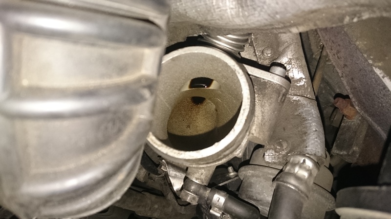

Korzystając z chwili wolnego czasu sciągnąłem ta gumową rurę łącząca filtr powietrza z turbo i mam tam pełno oleju - leje się z BT :/
wiem już skąd zalewa mi zawór DV...
może to być wina źle dobranego zaworu PCV ?
