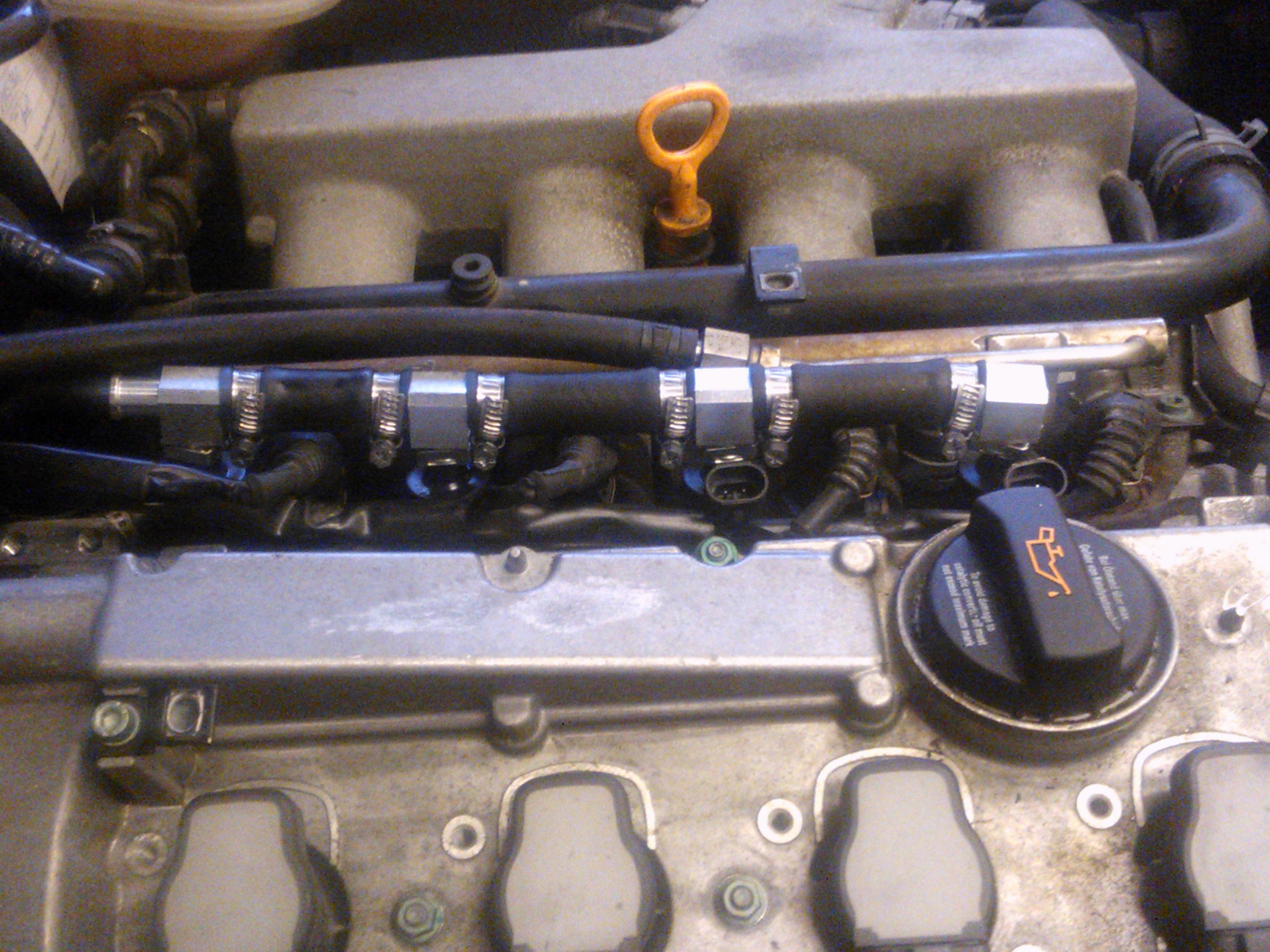

do tego wtryski Hana lub Barracuda i wszystko wygląda tak,
Dokładnie tak, ale uwaga. Ważny jest dobór tych krućcy, długość i kształt. Jedne pasują lepiej od drugich. Może daro wstawi jakiś link. Od siebie dodam, że do kolektora przywrócona jest miarka, dlatego wiercimy po drugiej stronie. Jeżeli miarka uniemożliwia wiercenie po prawej stronie kanałów robimy to po lewej. Oczywiście robimy to na wyjętym kolektorze

Na drugim zdjęciu kolegi "darko" wtryski są umieszczone bezpośrednio w kolektorze czy poprzez wężyki ?
poprzez wezyki a w kolektorze sa tylko wkretki
http://fs2.directupload.net/images/150905/ojvx7vjn.jpg
Tak jest najlepiej. Sam tak mam już w drugim audi i daje radę. Zasada jest prosta : Jak najkrótsza droga.
u mnie tez tak mam i jest git:D

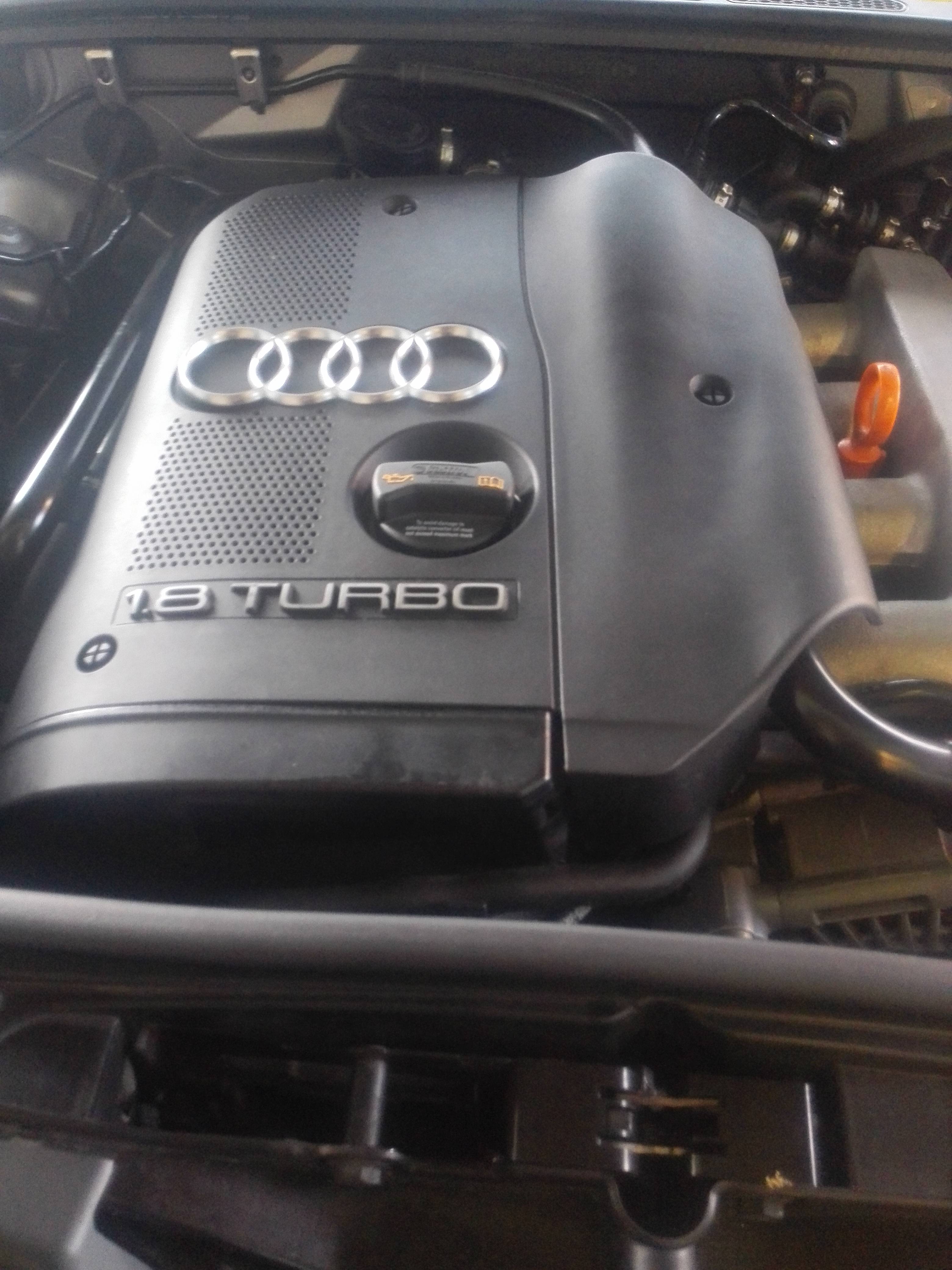

Da się przy takim umiejscowieniu wtryskiwaczy bez problemu założyć plastikową pokrywę silnika? Bez jej cieńcia. Myślałem o tym żeby wtryskiwacze schować pod kolektorem sąsącym? Co wy na to? Zależy mi na estetyce i jak najlepszym schowaniu elementów instalacji.
Pewnie, że się da ale trzeba być przy tym bardzo dokładnym. Króciec + wężyk + wtrysk nie mogą być wyżej jak punkt w którym przykręca się plastikową pokrywę. Tak to wygląda w przypadku rozdzielaczy i praktycznie bezpośrednim wtrysku gazu, można chować pod kolektorem ale najwygodniej jest to zrobić na listwie, w przypadku bfb i dwóch zaworów pod kolektorem z wężami, wbrew pozorom wcale nie ma tam za wiele miejsca
da się schować pod pokrywę tylko trzeba kolektor nawiercić jak najniżej i wtryski z wkrętkami połączyć na bardzo króciutkich wężykach,wtryski gazowe stoją pionowo i są łączone trójnikami,
