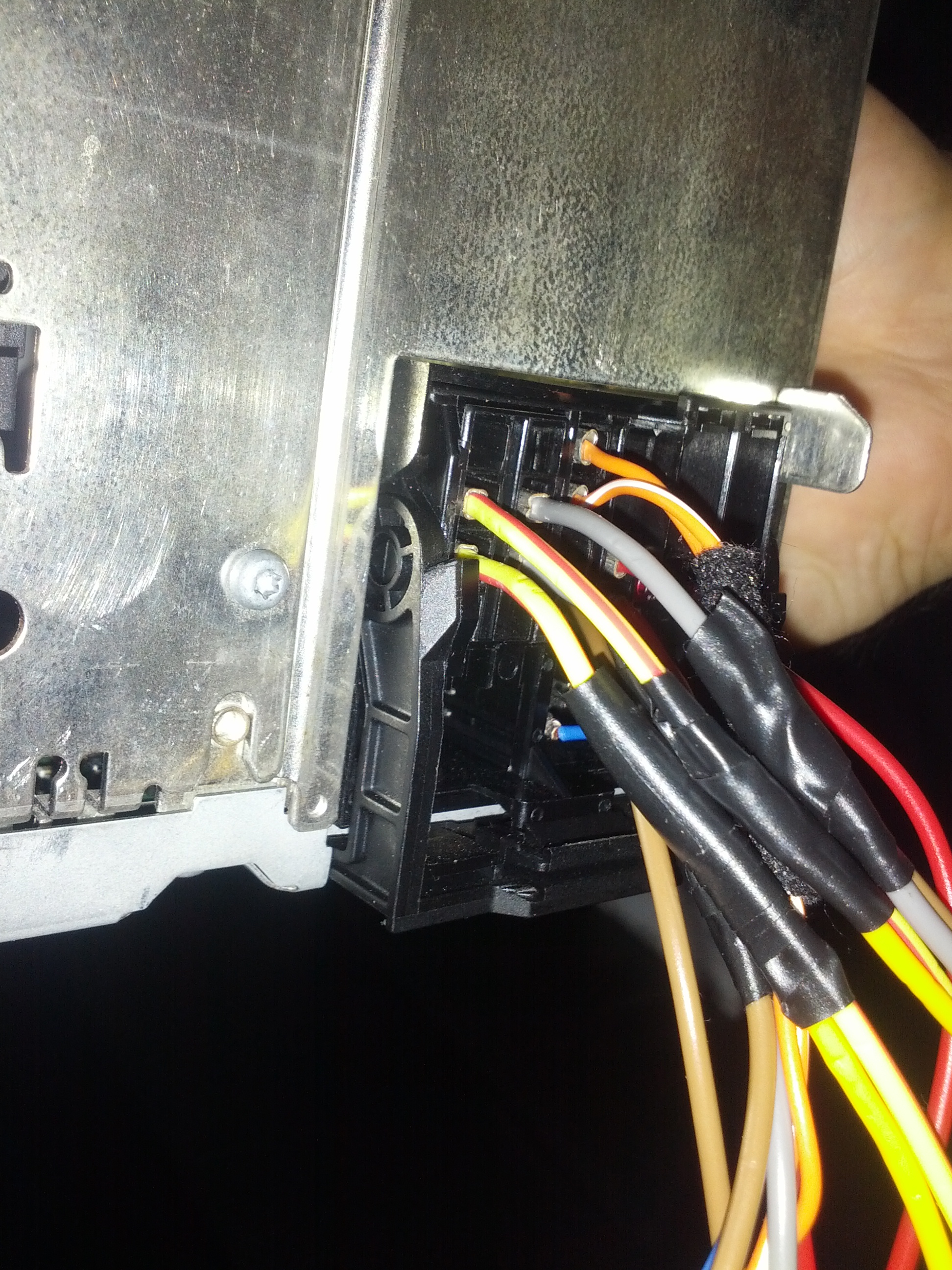

Witam wszystkich od 3 dni borykam się z problemem podświetlenia radia ( przycisków ) w nowym radiu Concert III radio działa mi ładnie pięknie włącza się nawet bez kluczyka w stacyjce wszystko cacy tylko ze nie świecą przyciski .......
Piny podłączyłem tak jak na zdjęciach
Czyli masa pin 12 ,zasilanie 15 i 16 ,cany H i L 9 i 10 ( cany jeszcze nie podłączone ), + z głośników piny 2 i 3 - 6 i 7 i do tego pin do diagnozy C7

cany tam sterowanie podświetlenia jest po can
Podepniesz cany to i podświetlenie będzie.
Dziękuje panowie jutro albo dziś sprawdze to i podłącze i się odezwe czy pomogło :)
