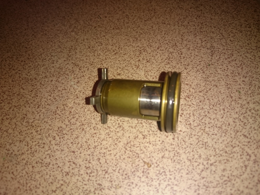

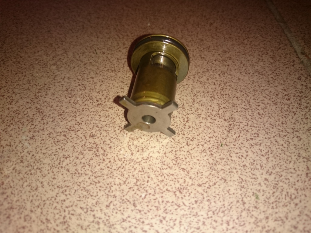

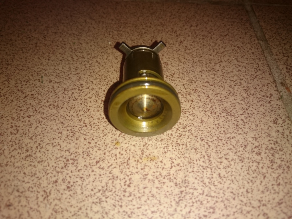

Robiłeś zaworki zwrotne w bloku? Często przez nie stuka coś w rozrządzie ;-)
Czasem jak luzu dostaną lub jest nieszczelności w układzie sterujacym to podobne stuki występują przy zapalaniu, ale dźwięk nie jest metaliczny.
Musze się im przyjrzeć jak znajdę chwile czasu. Widziałem temat gdzie jest to zaznaczone na rysunku gdzie one są, ale ma może ktoś jakieś zdjęcia jak one wyglądają i gdzie dokładnie siedzą?
Siedzą dokładnie tam jak na rysunku, a wyglądają tak:
