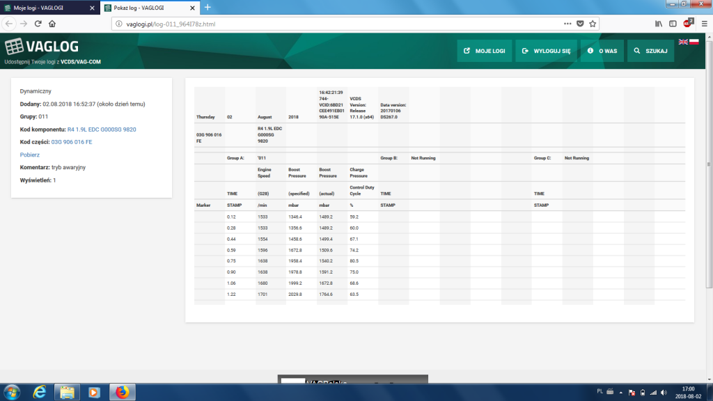

Witam, Panowie doradźcie co może być przyczyna przeładowania turbo. Od kilku dni przy mocnym wciśnięciu gazu wpada w tryb awaryjny i wyrzuca błąd 16618 Regulacja ciśnienia doładowania przekroczona górna granica. Auto to AUDI A4 B7 1.9 TDI BKE. Dodam że nie mogę zrobić logów dynamicznych do 4200 obr, auto wrzuca tryb już przy 3,200 czy 3,400 zamieszczę log który udało mi się zrobić przy czym wyrwało mi rurę od intercoolera..
Grupa 011: http://vaglogi.pl/log-011_964I78z.html (tryb awaryjny)
