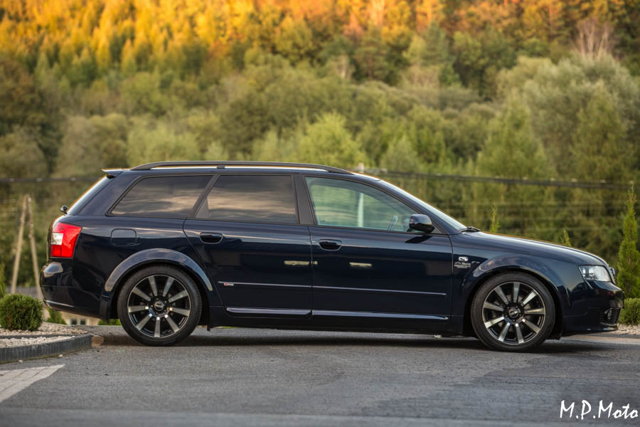

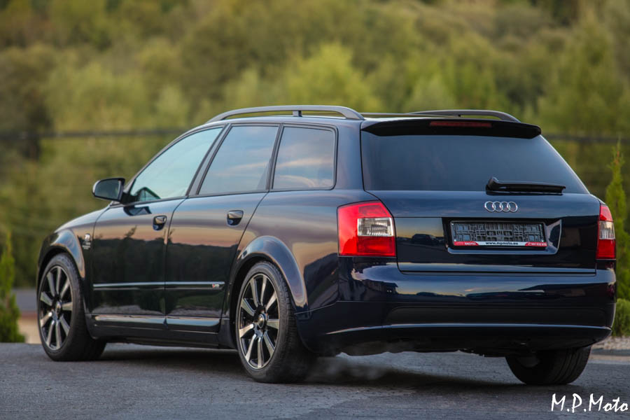

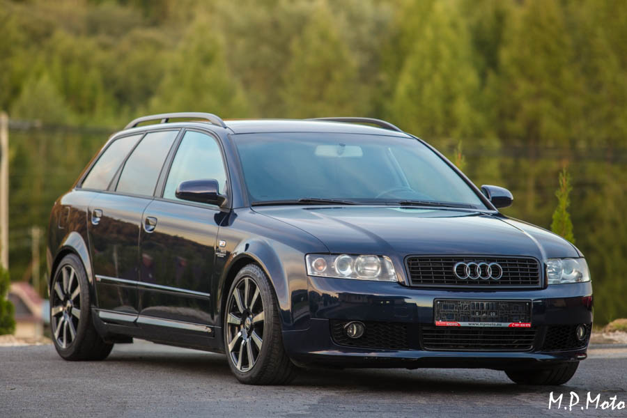

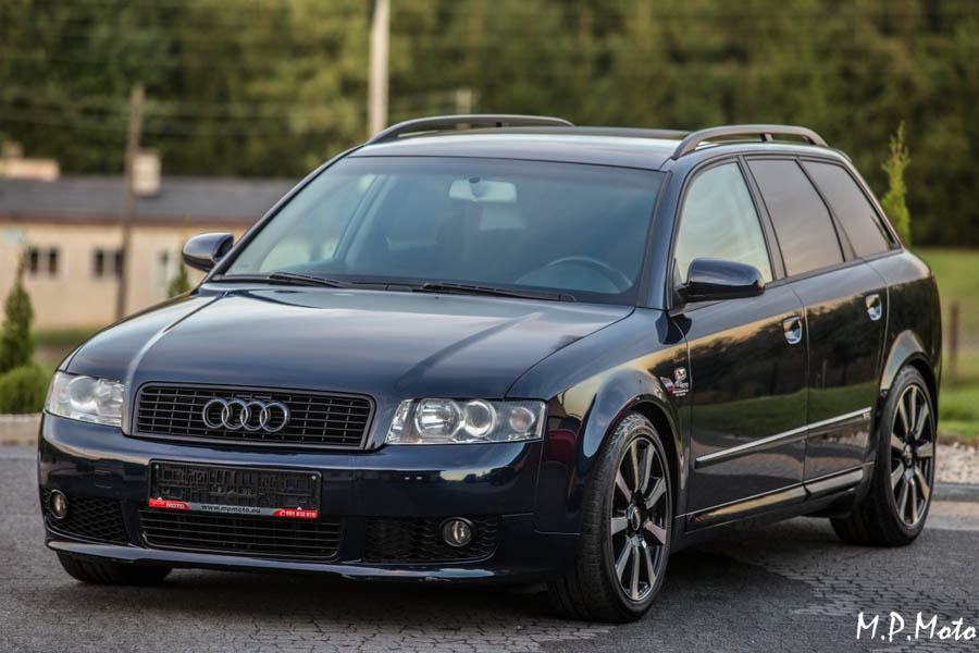

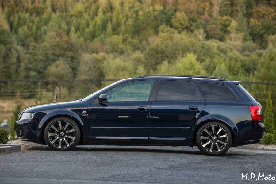

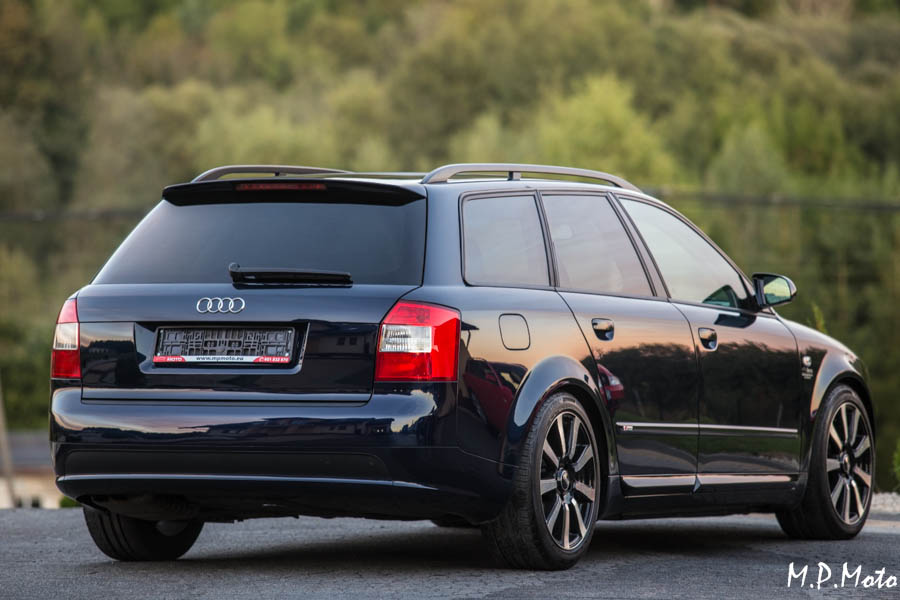

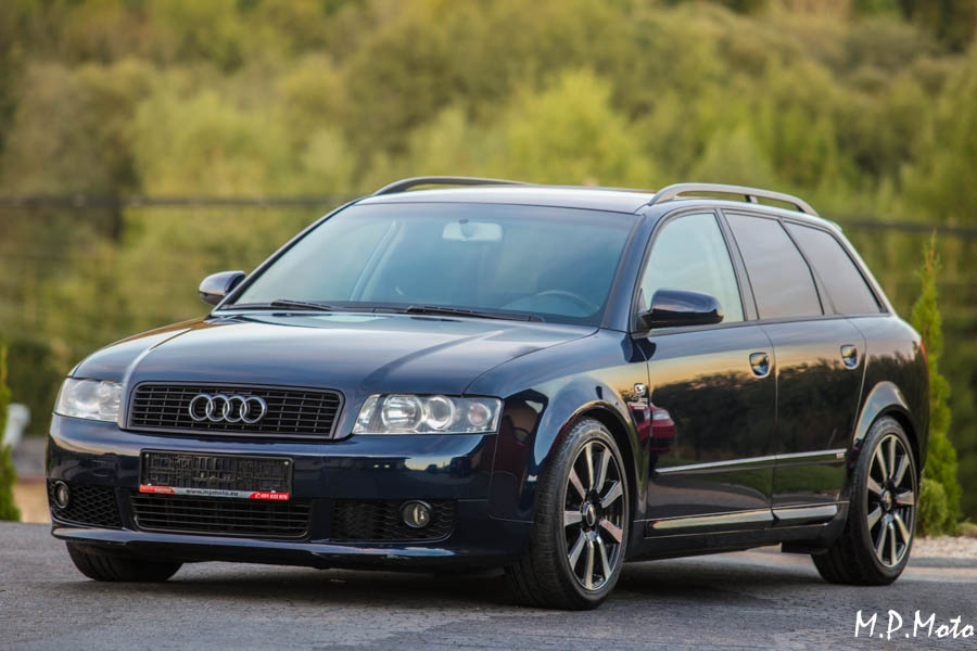

I tak oto zakupiłem od Michała taki egzemplarz:
Audi A4 B6 2004r 1.9TDi ze skrzynią (zaraz będziecie pewnie jechać po mnie) Multitronic :wink:
To co dała fabryka:
E4J = Pakiet S-Line Exterieur (schwarz pakiet)
7A0 = Bez odtwarzacza cd/instalacji do odtwarzacza płyt cd
4UE = airbag kierowcy i pasażera z przodu
6XD = zewnetrzne lusterka: sterowane elektrzynie, podgrzewane
5SL = zewnetrzne lewe lusterko wsteczne: nie sferyczne
5RU = Lusterko wsteczne zewnętrzne z powiększonym polem widzenia (konvex)
1KD = Hamulce tarczowe tył
1JD = Pakiet zawieszenie komfortowe
1LB = tarcze hamulcowe z przodu
3FA = Bez szyberdachu (dach pełny)
5TD = Aluminiowe wkładki ozdobne wyposażenie
7X0 = Brak dźwiękowej sygnalizacji przy parkowaniu
4R5 = Elektryczne szyby przód
F0A = no special purpose vehicle, standard equipment standardowe wyposazenie (nie jest to pojazd specjalnego przeznaczenia)
8GU = alternator 140A
0G7 = 5-biegowa aut. skrzynia biegów tiptronic (multitronic o oznaczeniu HPP)
0YH = Weight range 8 installation control only, no requirement forecast (??)
0JG = 7 kategoria wagowa przedniej osi, zakres wagowy 7
T9J = Silnik 4-cylindrowy wysokoprężny turbo 1,9/96kw
3NZ = Oparcie tylne dzielone
8JH = elipsoidalne reflektory dla ruchu prawostronnego
U1A = licznik z prędkościomierzem w km/h, zegarem, tacho, licznikiem podrozy
X0A = program sprzedaży w Niemczech
1N1 = Elektryczno-hydrauliczne wspomaganie układu kierownicy
7Q0 = Bez systemu nawigacyjnego
CL6 = Obręcz koła ze stopów lekkich 7,5j x 17h2 et43
7K0 = Bez układu kontroli ciśnienia w oponach
4X3 = boczne poduchy z kurtynami
2K7 = Zderzak wzmocniony
6R0 = Automatyczna skrzynia biegow
3L3 = reczne ustawianie wysokosci przednich siedzen
VW1 = Szkło atermiczne do szyby drzwi, szyb bocznych
3Y0 = Bez rolety przesiwsłonecznej
4K4 = Centralny zamek ze zdalnym sterowaniem radiowym, sterowaniem wewnętrznym i oddzielnym sterowaniem zamka pokrywy bagażnika.
5D1 = czestotliwosc (prawdopodobnie pilota od centralnego) 433.92 MHz
1SA = Bez osłony dolnej zespołu napędowego
0GZ = Koncepcja spalin: eu3 (poprzedni właściciel w 2007 r. doposażył auto w DPF :facepalm: )
Q1D = przednie fotele sportowe kubełkowe
4GH = przednia szyba przyciemniana z pasem przeciwsłonecznym
Auto z końca produkcji, regularnie serwisowane do 165 tyś w ASO (rok 2013) później w jednym niemieckim warsztacie do 01.08.2015 do przebiegu 211 tyś. Obecnie 213 tyś. Autem wróciłem na kołach prawie 600 km- nie musiałem łapać stopa po drodze, korzystać z lawety - nie pojawiło się nic co zakłóciłoby spokój i przyjemność podróżowania tym autem :banan:

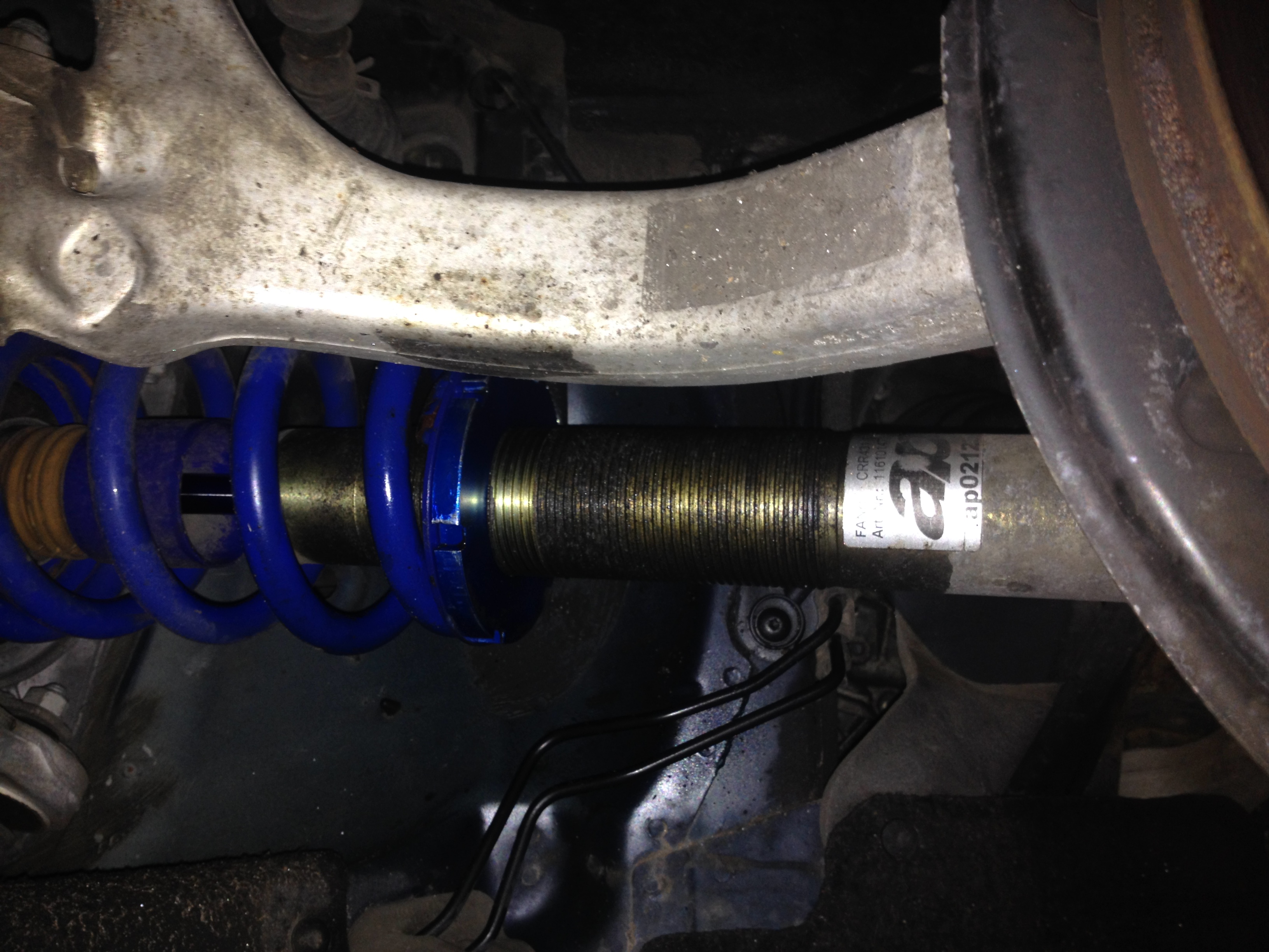

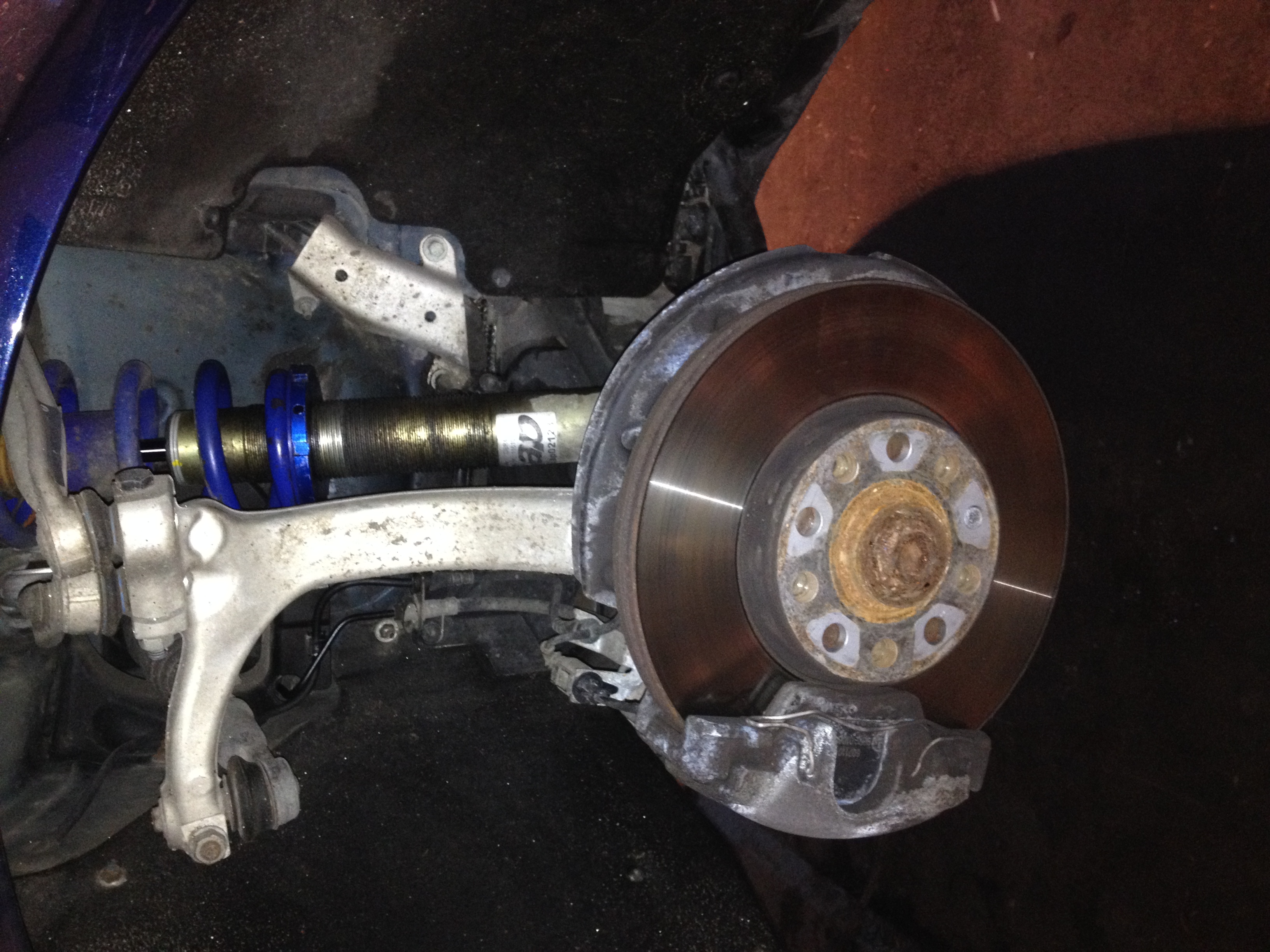

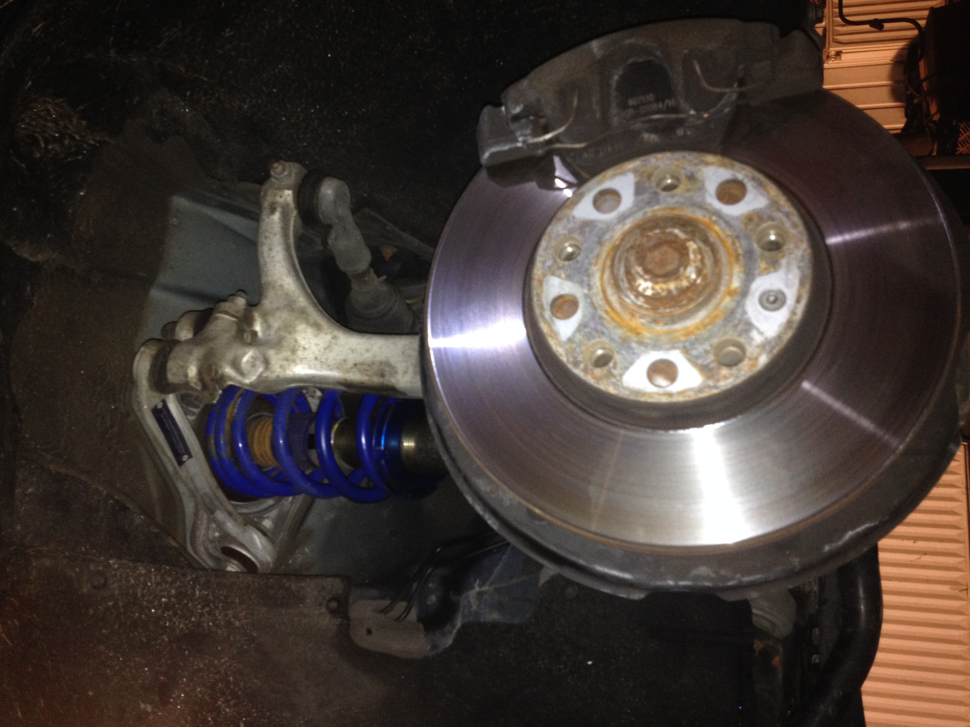

Podniesienie auta (zawieszenie gwintowane AP - za duża gleba jak dla mnie) ZROBIONE

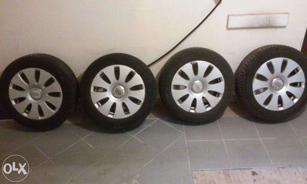

Zakupiony setup na zimę: ZROBIONE
Opony Michelin Alpin A4 - 205/55

Termostat wymieniony, zawieszenie podniesione (masakra z tym była) i na koniec wąż turbo-intercooler
