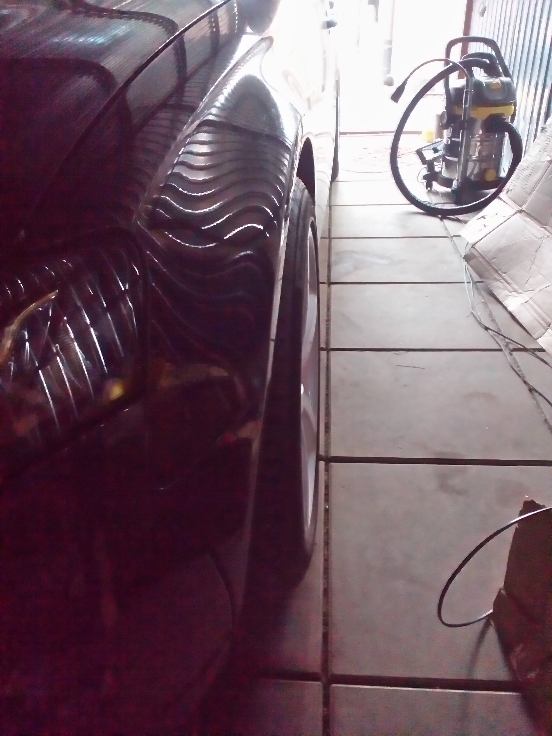

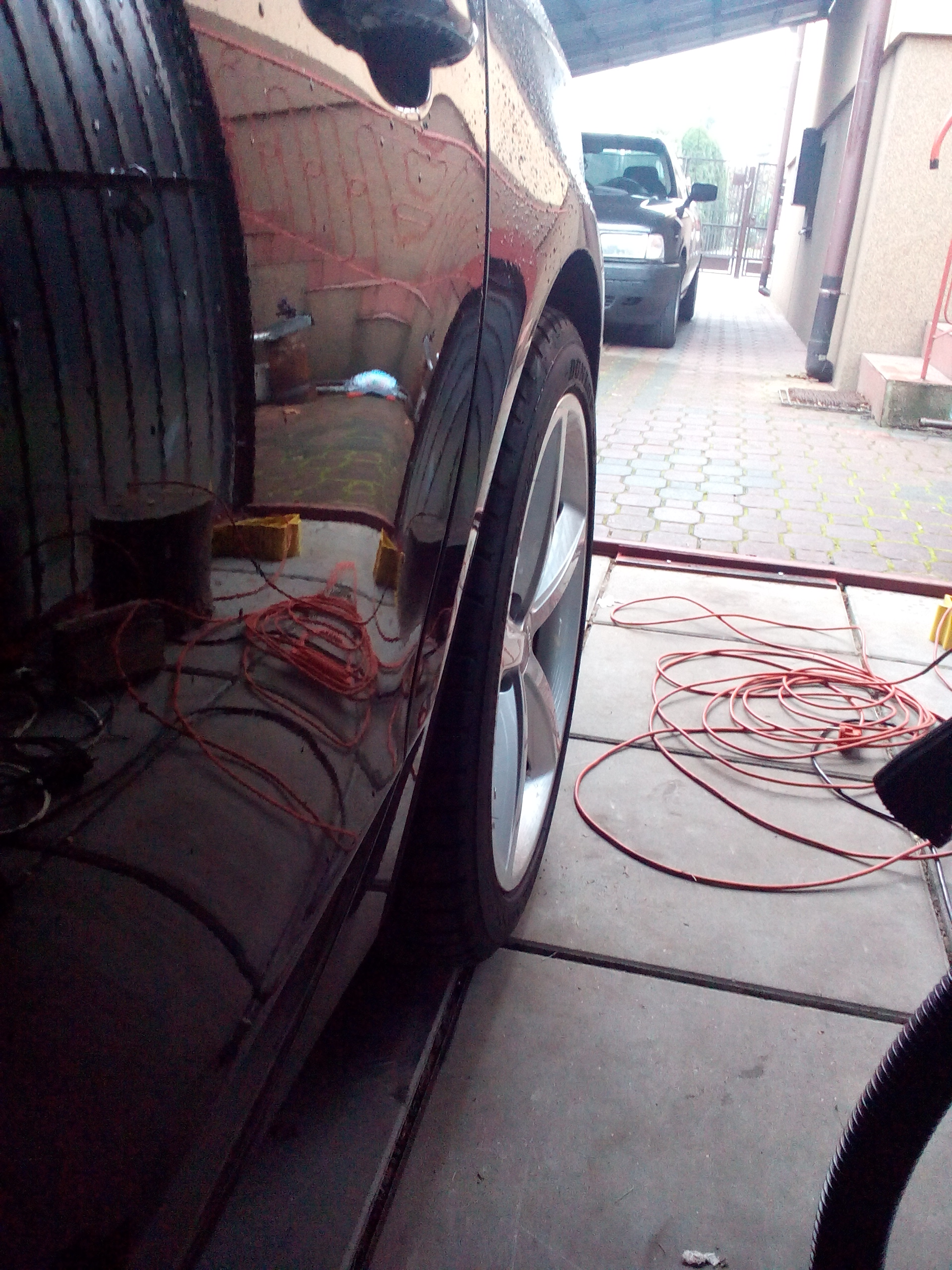

Fotki z mojego samochodu, zawias 1BE, felga 8,5x18 ET 29, opona 245/40
