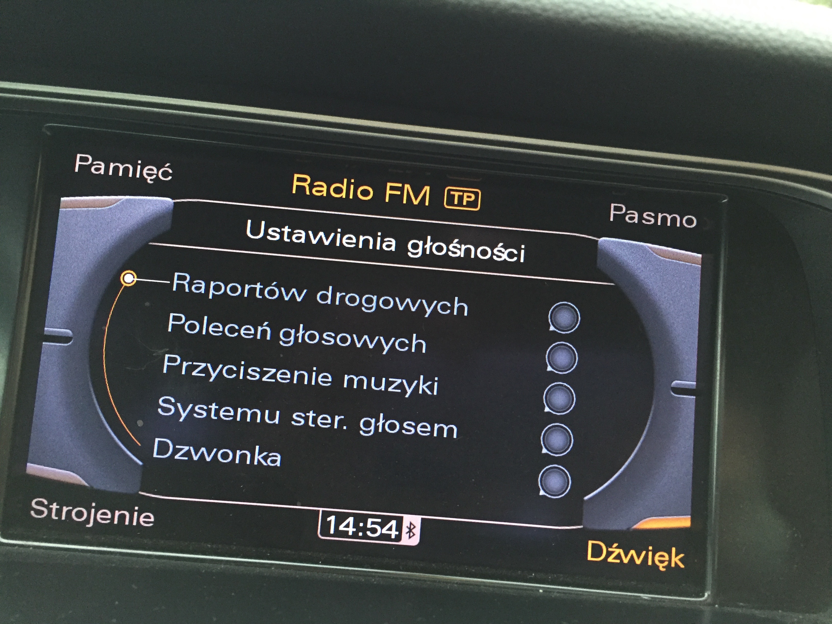

Tak jak w temacie mmi nie wydaje zadnych dźwięków nie ma dzwieku radia ani mediow, Jak samochod stoi dluzej to radio zaczyna grac jednak po po paru uruchomieniach silnika juz nic nie gra jakies pomysly

a w takim razie jak to mozliwe ze do tej pory bylo ok i dopiero teraz przestalo dzialac Wyglada to mniej wiecej tak
w 5F masz bład komunikacyjny Z radiem :wink:
Dlatego brak ustawien na MMI

Vcds stary masz racje. Ale co najlepsze teraz jechalem i radio gra pozniej wracalem i juz nie gralo juz zglupialem tak naprawde
Wszystko juz ok odstawilem samochod do tego co zakladal i poprawil stwierdzil ze blokada wrocila przez slaby akumulator. Mam jeszcze jedno pytanie czy jest mozliwosc wyswietlania sie kontaktow imie nazwisko a nie nazwisko imie?
Wysłane z iPhone za pomocą TapatalkWszystko juz ok odstawilem samochod do tego co zakladal i poprawil stwierdzil ze blokada wrocila przez slaby akumulator. Mam jeszcze jedno pytanie czy jest mozliwosc wyswietlania sie kontaktow imie nazwisko a nie nazwisko imie?
