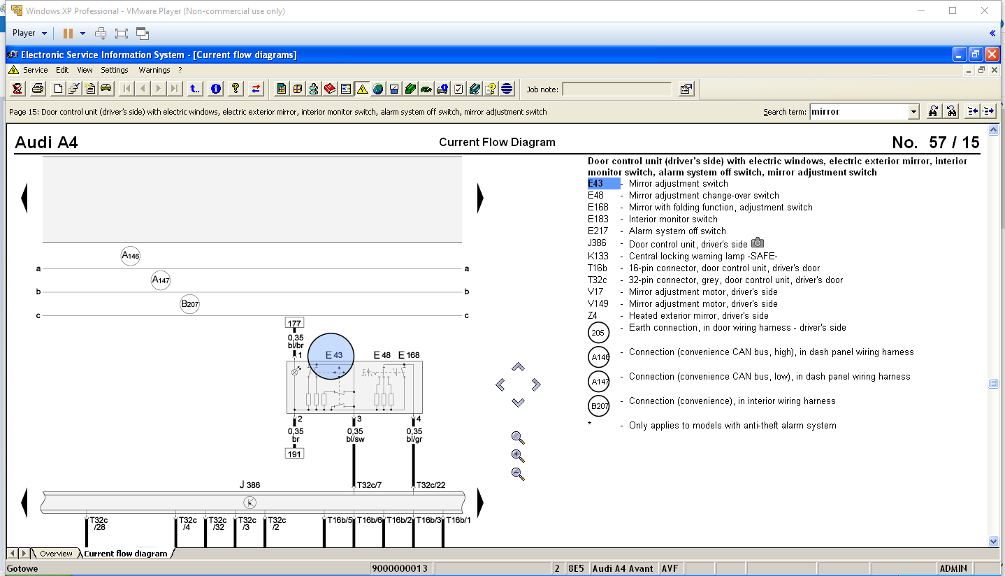

z tego co udało mi się ustalić, a nie zabardzo czytam schematy to regulacja lusterek odbywa się po can'ie (poprzez silniczek szyb w drzwiach kierowcy), ale proszę kogoś mądrzejszego, aby mnie poprawił lub potwierdził moje przypuszczenia:

jeżeli faktycznie moje przypuszczenia co do tego, że sterowanie luster odbywa się po can to we wiązce nie ma czego szukać, bo nie znajdziemy tam żadnych kabli związanych z poszczególnymi lusterkami (L lub P) i nie ma co w niej (wiązce) zmieniać. Myślę, że najlepiej byłoby podmienić "dżojstik" na jakiś inny 100% sprawny.
Ewentualnie, choć tego nie jestem też pewien, ale należało by sprawdzić czy silniczki od szyb nie są przypadkiem od anglika i z tego powodu są takie cuda.
JAKIE CAN ??? Lewe lusterko jest sterowane rezystancją z przełącznika obrotowego nie ma tam żadnego sterowania CAN
Dopiero prawe lusterko dostaje sygnały po CANie z lewego modułu drzwi . Problem jest w przełączniku lub w module drzwi lewych
dzięki za sprostowanie, tak jak pisałem na schematach się znam tyle o ile.
