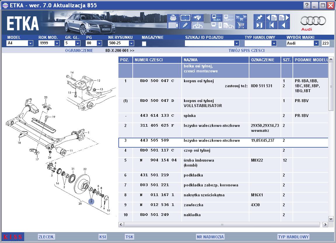

tobi665 Opublikowano 29 Listopada 2015 Opublikowano 29 Listopada 2015 witam Musze zmienić łożysko w tylnim kole. A4 b5 99r avant AVG 99r listopad. Łożysko jest w tarczy. Czy ktoś wie i podpowie jaki mam rozmiar czy numer. Bo w necie na aukcjach widze różne rozmiary Prosze o pomoc.
OLIVER Opublikowano 29 Listopada 2015 Opublikowano 29 Listopada 2015 witam Musze zmienić łożysko w tylnim kole. A4 b5 99r avant AVG 99r listopad. Łożysko jest w tarczy. Czy ktoś wie i podpowie jaki mam rozmiar czy numer. Bo w necie na aukcjach widze różne rozmiary Prosze o pomoc. Pozycja 2 i 3
tobi665 Opublikowano 29 Listopada 2015 Autor Opublikowano 29 Listopada 2015 to dam jeszcze vin WAUZZZ8DZYA072875 to chyba już będzie na bank tak?
OLIVER Opublikowano 29 Listopada 2015 Opublikowano 29 Listopada 2015 Tu masz ... http://e-katalog.intercars.com.pl/#/produkty/3117182018350-R15450-O-zestaw-lozysk-kola.html
