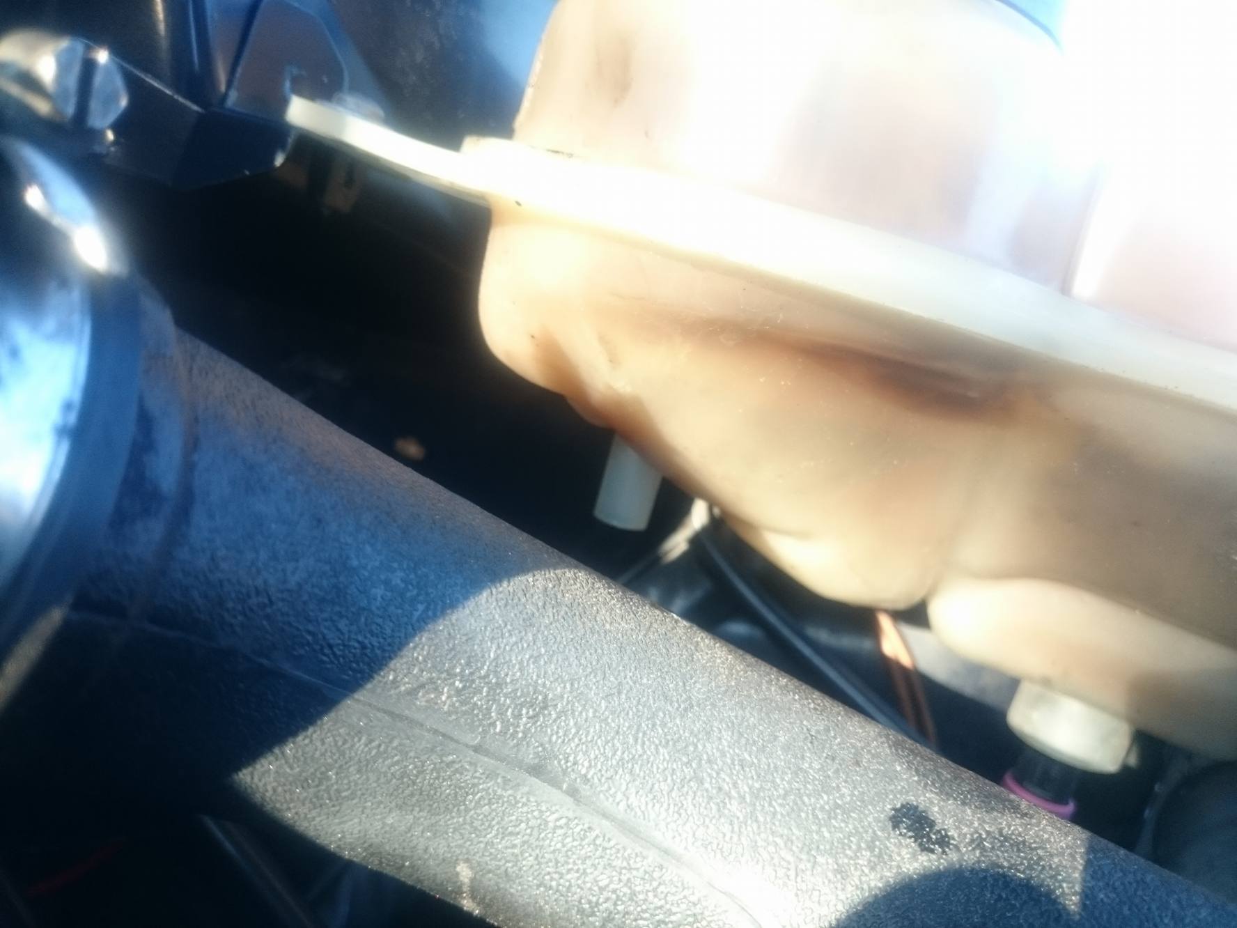

mks1948 Opublikowano 29 Grudnia 2015 Opublikowano 29 Grudnia 2015 (edytowane) Witam tak jak wyzej chciałem dolać płynu ale od dołu mi uciekał ponieważ nie ma tego wężyka odpowietrzajacego gdzie moge go znaleść ? Może ten wężyk inaczej sie nazywa ? Czy mój zbiorniczek dobrze wyglada od góry ponieważ ten mechanizm jest jakos dziwnie przekrzywiony ? Edytowane 30 Grudnia 2015 przez mks1948

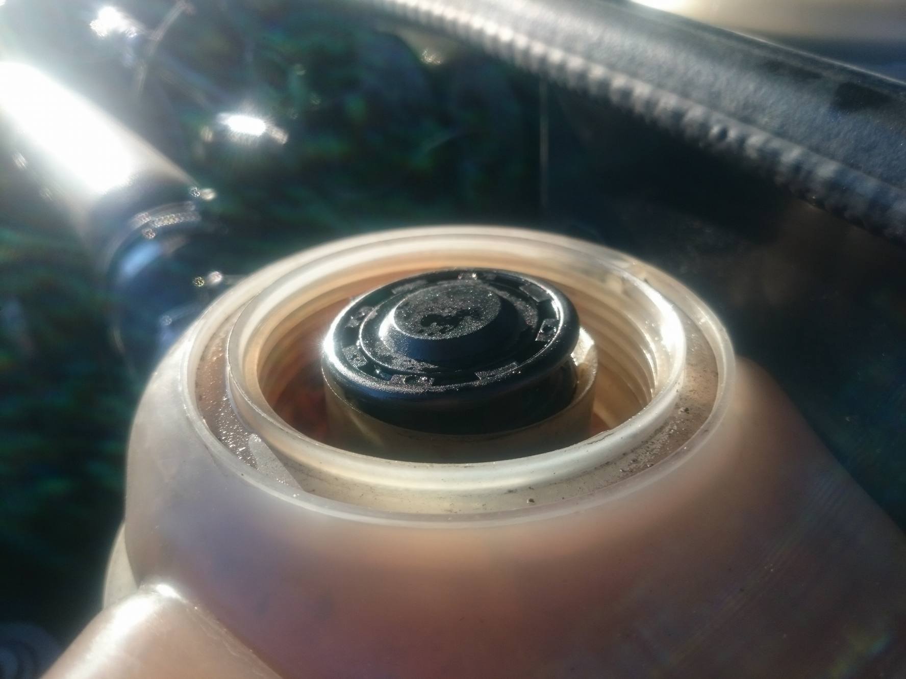

marjon Opublikowano 30 Grudnia 2015 Opublikowano 30 Grudnia 2015 jak chcesz dolac płynu jak nawet korka nie wyjąłes ze zbiorniczka?? jakims cudem udało ci sie zdjac sama obudowe korka a korek został, i to co lejesz wylewa sie przelewem...
mks1948 Opublikowano 30 Grudnia 2015 Autor Opublikowano 30 Grudnia 2015 (edytowane) Nie wiem jak odkręcam tak jest, mam to wyciągnąć żebym mógł dolać płynu? Edytowane 30 Grudnia 2015 przez mks1948
POWER-KRIS Opublikowano 30 Grudnia 2015 Opublikowano 30 Grudnia 2015 Czaisz kume? Dwa że pora kupić nowy korek bo będą problemy z temperaturą.
mks1948 Opublikowano 30 Grudnia 2015 Autor Opublikowano 30 Grudnia 2015 (edytowane) Czyli to co mam to jakoś wyciągnąć i kupić nowy korek, i wtedy płyn nie będzie mi uciekać? Edytowane 30 Grudnia 2015 przez mks1948
POWER-KRIS Opublikowano 30 Grudnia 2015 Opublikowano 30 Grudnia 2015 (edytowane) Yo. Nawet od skody w Aso coś dobiora. Np allegro http://www.allegro.pl/ShowItem2.php?item=5362125382 Ale jak masz gdzieś Aso lepiej ori. Edytowane 30 Grudnia 2015 przez POWER-KRIS
