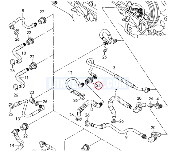

Sam sprawdż przewód w miejscu co przechodzi przez ściankę od pompy Vacum do serwa. W wiekszości przypadków to właśnie tam leży problem (zresztą problem był na forum juz opisywany) gdy temperatury spadaja poniżej zera. Ta gumka sie zaciska i wtedy jest brak podciśnienia, Miałem to samo co Ty to wiem :)
http://vl3hovdz.png
tuleja nr 24 na foto u mnie była problemem. Wsadziłem w nią kawałek plastikowej rurki żeby jej nie zgniotło podcisnienie.
http://vl3hovdz.png
Czy mozna się pokusić o wymianę tej tulei samemu, czy jest to skomplikowane? Jaki jest numer katalogowy tej tulei? Mam auto a4 b6 2.0 ALT FWD. Pozdrówki
