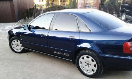

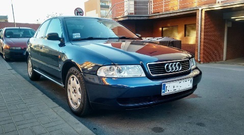

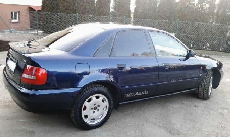

Mój nowy nabytek, jestem poraz pierwszy posiadaczem "czwórki", zakupiona na początku tego roku (7 tys zł), mam nadzieję, że będzie mi dobrze służyć.
Rok 1995, założone lampy poliftowe. 2 lata w kraju, od pierwszego właściciela w Polsce, instalacja gazowa sekwencyjna założona również po sprowadzeniu auta do PL. W przyszłości zamierzam dokonać lekkiego tuningu kosmetycznego, ale nie przesadnie, żeby nie robić wiochy.

zerwałbym te naklejki pozatym koza z niej ale ogolnie na zdj jest ładna :decayed:
Jak na 95 to super bynajmniej na foto.W tym roczniku ogarnieta a4 kupic to ciezki temat...a co do naklejek sa lux :) Powodzenia...
