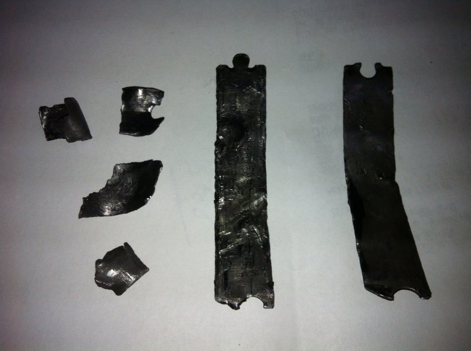

witam.dzis wyjalem miske oleju z audi a4 b5 1.8 125km adr i znalazlem takie cos .nie sa to panewki .jest to bardzo twarde i tak jakby skladalo sie z 3 czesci .moze ktos wie co to jest ? dzieki z góry za uwagi . na jednej jest numer 056 521 /5416 cos kolo tego bo niewyraznie widac.
dodam ze swieci sie smarowanie czasami na wolnych obrotach .chcialem zajrzec do smoka i pompy i znalazlem takie cos .sam nie bardzo umiem to dopasowac do czegokolwiek a auto trzeba zlozyc ...

nie jest latwo znalezc cos takiego .bylem u kilku mechanikow i nikt nie jest w stanie powiedziec co to jest ... silnik nie stuka ,chodzi cicho ,równo ,odpala bez problemu ,tylko w misce bylo cos takiego ...

cisnienie ma niskie na jałowym 0,8-0,9bara -wymiana pompy olejowej bo po panewkach nic nie widac ,ale te rzeczy z kosmosu sie nie wzieły przeciez .a ja nie umiem tego dopasowac skad to jest
w misce olejowej jest taka plastikowa przegroda,żeby olej spokojnie po niej spływał do samej miski,
ale te Twoje cuda nie są do niej nijak podobne,
ogladalem ta przegrode i w innym silniku nawet bo mial kolega rozebrany i tam nie bylo zadnych wzmocnien ani nic takiego gdzie moznaby to wpasowac ... w sumie ciezki temat ...narazie zalozylem miske i tyle nie umiem stwierdzic co to jest moze ktos cos podpowie ...silnik chodzi cichutko ...nic nie stuka ...czasami zapali sie smarowanie ..
prawdopodobnie sa to panewki wałka napedzajacego pompe olejowa...ale pewnosci nie mam .póki co zmieniona pompa na druga i przestal sie palic olej w czasie jazdy ...
